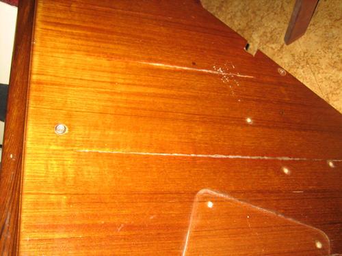

Crona 4 Postad 9 November , 2012 Idag tog jag loss ena sidan av kartbordet i sittbrunnen där plottern sitter monterad. Där är två sprickor tvärs över där lacken har krackelerat.. kan man slipa ner detta och finns det någon typ av spackel man kan använda.. det är en playwood så jag antar att jag även måste betsa lite innan jag lackar igen.. tips?? Dela detta inlägg Länk till inlägg Dela på andra webbplatser
Lintott 1 997 Postad 9 November , 2012 Lite försiktig värme med varmluftspistol och en vass skrapa för att få bort lacken. Sedan ser du hur allvarliga sprickorna är. Är de stora så kan du försöka göra spackel av slipdamm och lim. Då får du en ytfyllnad som blir träfärgad. Sedan är det försiktig slipning för att inte slipa igenom ytskiktet på plywoodfaneret - för då är det kört att få det snyggt igen. Är det solblekt mahognyplywood så kan du ju betsa men det finns det många trådar om. Du ska nog undvika att försöka slipa ner hela lackskiktet för då är det stor risk att slipa igenom ytterfaneret. Dela detta inlägg Länk till inlägg Dela på andra webbplatser

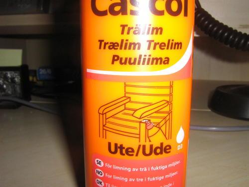

Gäst Hemingway Postad 11 November , 2012 Ska Du använda trälim kan jag rekomendera Cascos vita trälim för utomhusbruk. Skälet är att utomhus limmet tål kylan bättre än inomhus limmet. En orange flaska med svart text och finns i minst två storlekar. Dela detta inlägg Länk till inlägg Dela på andra webbplatser
Gäst Hemingway Postad 11 November , 2012 Bäste Peter_K Som Du ser finns det ett vitt utomhuslim Dela detta inlägg Länk till inlägg Dela på andra webbplatser
