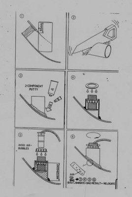

Ska man montera ekolodsgivare invändigt så bör man göra det ordentligt så att man tappar så lite effekt som möjligt. Kolla först med en vattenfylld påse. Limma fast ett plasrör (avloppsrör) med epoxi eller plasta fast. Sätt i gevaren och fyll med glycerin. Sätt på ett lock. Det funkar. Limmar man med sika el likn finns alltid risken att det inte funkar och då är det inte kul att flytta givaren.

1. Invändigt fastlimmat rör med fyllt med glyserin inne i röret
2. Invändigt fastlimmad givare med epoxi (fast det är enklare med SIKA)

Håller med någon ovan, att det bästa om man ändå vill montera inombords är att göra som man gör med de givare som är avsedda för den sortens montage: Sätt fast en stos istf att sikalimma, skulle inte placeringen vara optimal är det mycket lättare att omplacera givaren oskadad om den inte hellimmats till skrovet
