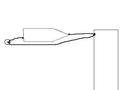

Jag drog ett rep från aktern, genom bojen med karbinhake i öglan, till bryggan och tillbaka till båtens för. På så vis kan jag hala ut båten mellan bryggan och bojen när jag står på bryggan. Därefter surrar jag fast repets ögla i bryggan. Fungerar bra med min lilla sportbåt, slipper att den riskerar att ligga och nöta mot bryggan. 8-)

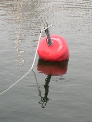

Jag har två linor med insplitsade kauser som sitter schaklade till öglan under bojen där kättingen från bojstenen sitter. På bojens ten, järnstång som går genom bojen, har jag svetsat på ett bockad rundjärn. Se bifogad bild ( förlåt att jag stal bilden i ett tidigare inlägg)
De bägge akterlinorna har jag avpassat och splitsat en ögla som jag lägger på en pollare på var sida om båten (i aktern). båten ligger då på lagom avstånd från bryggan.
I fören har jag också två linor som är avpassade och försedd med en splitsade öglor.
När jag ska lägga ut lossar jag SB aktra förtöjningslina och lägger den tillfälligt om aktra BB pollaren. Sen släpper jag bägge förtöjningslinorna i fören och lägger dem på bryggan (så nära kanten som möjligt så att ingen skall snubbla på dem) Därefter lossar jag de aktre linorna och drar mig lite utåt så att jag når att hänga de splitsade öglorna på kroken på bojen.
När jag skall lägga till går jag sakta upp mot bojen och tar den på BB sida. När bojen är i jämhöjd med bojen krokar jag av de bägge linorna från bojen och lägger bägge på BB pollare. Därefter lägger jag motorn på fram i tomgångsläge, går fram på fördäcket och tar de båda linorna som ligger på bryggan ock lägger på repektive pollare.
Sen kan jag i lung och ro lägga en av akterlinorna på SB pollare, och båten ligger perfekt.

Bara nyfiken -- Varför fäster du akterlinorna i öglan under bojen?
Min känsla är att jag hellre vill ha så mycket som möjligt (både linor och schackel) ovanför vattenytan, för att undvika rost och påväxt...
Vad jag har förstått ska man aldrig förtöja i bojtenen, utan göra fast sig i öglan under alternativt direkt i kättingen för att ta risken att böja eller knäcka bojtenen är stor. När kättingen och bojsänket tar upp belastningen ligger man alltså säkrare.
skrivet av Georg VII
Jag kunde inte sagt det bättre själv. Att det sen växer på linorna är väl peanuts i sammanhanget.
tommy
Senast ändrad av toaen | 01 juli 2010 | 18:32
Tack, då förstår jag hur ni tänker. Ungefär som Man ska aldrig förtöja längst ut i Y-bommen, för då är risken att böja eller knäcka Y-bommen stor. ;-)
Kan väl vara värt att nämna att det finns olika kraftiga bojar. Vissa har en smal stång som bojten. Andra (som på bilden ovan) har ett tjockt rör. Kraften som skulle böja bojtenen är väl bara flytkraften i bojen... Och om man tar risken att fästa akterlinan högst upp i bojtenen, så finns bara motkrafter i vardera ände på bojtenen... Nog måste din boj vara felkonstruerad om flytkraften kan böja bojtenen?
Jag vet inte om du menar mig eller Georg VII, men man har ju de bojar man har. De bojar jag har använt har en klen järnten där undre fästet är en ögla som skruvats på järntenen underifrån. Det är nog den vanligaste modellen och den som har funnits att köpa vid de tillfällena jag har förnyat bojarna. Att jag fäster akterförtöjningarna i samma punkt under bojen som kättingen/lina till bojstenen har aldrig inneburit några som helst problem för mig. Dessutom är jag van från mitt jobb att minimera möjligheterna till fel/problem.
Var och en gör naturligtvis som var och en vill.
tommy
Tack igen för bra förklaringar.
Min båtklubb har den typ av stora bojar med stålrör som visas på bilderna högre upp i tråden, både i gästhamnen och för långa segelbåtar som ligger vid min brygga. Bojtenen är inte en ten (liten stav av metall, enligt SAOL), utan ett ganska tjockt rör. Vet inte märke eller var de är köpta.
Men du har säkert rätt att de bojar som privatpersoner köper ofta är mindre, med klen järnten. Och då håller jag helt med dig om att det är klokt att minimera möjligheterna till problem.
Jag kollade på www.seasea.se nyss (som har enkel sökning) och bojen på fotot verkar likna typen ÖRNBOJEN, med ten av varmgalvat stålrör. Den minsta på 35 liter kostar 995 kronor och den dyraste med 240 liter volym i bojen kostar hela 4995 kronor. De två största har stålrör som är 80 mm i diameter.
Dessa är förstås dyra jämfört med den minsta i cellplast som kostar 248 kronor (13 liter bärighet) och den minsta uppblåsbara som kostar 339 kronor (12 liter).
