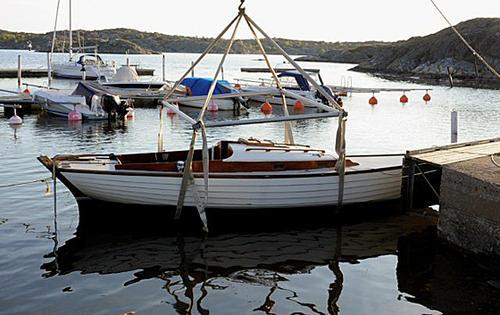

Beträffande straffning av sling: risken är med ok liknade de på capteins bild att slingen glider ihop. då har man en jäkla balansakt framför sig.

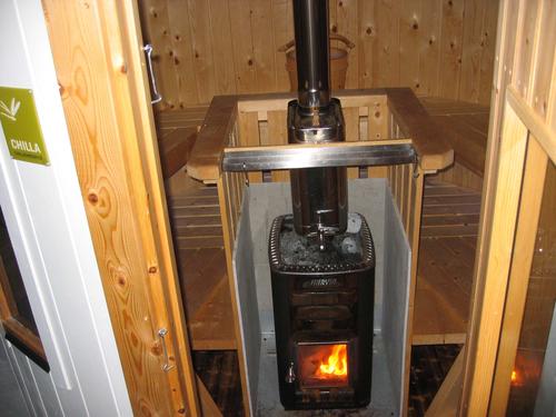

Vedeldad bastu, nästan poesi... I huset har vi en fin elektrisk bastu som använts 1 gång sedan vi flyttade in här (2007). Den har blivit förråd och som sådant; skitbra! Bastu skall eldas med ved - det är liksom hela grejen!
Du verkar inte ha så stor erfarenhet av att lyfta båtar - i alla fall inte Folkbåtar. Deras långa köl med tyngdpunkten långt fram innebär att man måste sätta aktre slinget just framför roderinfästningen. Om man inte gör det få misslyckas man i att få balans i lyftet. Att slingen sedan även måste straffas är ju självklart. Speciellt på Folkbåt/IF-båt, annars riskerar de att glida ur slinget.
Gäst 2012
Helt rätt; ingen egen erfarenhet alls eftersom vi alltid köper in den tjänsten av dem som har just denna erfarenhet. Poängen i mitt inlägg, med bilden, är just den att om inte slingen är straffade så hänger den ju farligt långt ut. Poängen, käre Lintott, var inte slingens placering men att de var ostraffade.

Varför uttrycker du dig då så tvärsäkert?
Du skrev: Ja du du har ju rätt. Kolla den här bilden då. Det akterslinget hänger verkligen lite risigt till strax intill roderinfästningen.
Risky business!
Där nämner du inget om straffning utan endast om placering av slingen...........
Det är ju trist om nyblivna Folkbåt-/IF-båtägare förleds att tro att placeringen av slingen på den av dig inlagda bilden är fel, vilket de inte är!
Gäst 2012
I tråden finns en uttalad linje om vikten att ha slingen straffade. Det fanns också med i min tanke när jag la in bilden men visst kan jag ge dig rätt om att det inte fanns med i texten och att man därför kan läsa in något annat, eller kanske inget.
Poängen var ju bara denna att om man låter ex ett aktersling vara ostraffat så lågt akteröver så finns det en risk.
Därefter uppstod split i debatten - jag förstår vad du menar men jag är helt övertygad om att du förstår vad jag menar!
2012: Hmm ... själv tycker jag att det är det främre slinget under Folkan som ligger risigast till (och enligt ditt inläggs citerade text var det ju också där det halkade framåt). Bilden uppenbarligen ifrån en sjösättning av den rena fina botten att dömma. Är förmodligen stor skillnad och mycket enklare vid sjösättning jämfört med upptagning, slingens lyftpunkter kan ju placeras exakt och kölen är inte hal av alger?

Jo, du har rätt om slingen. Det som såg ut som en risk skulle visa sig vara det som höll.
