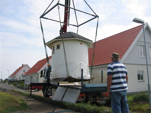

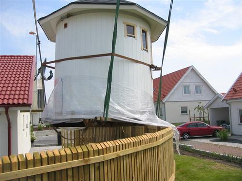

När vi fick vår vedeldade bastu från Norrland kom denna till vårt hus med kranbil. Killen lyfter upp den  i slingen och bastun vippar betydligt. Han fäller orden; Usch, jag vet inte hur detta skall gå?. Jag tittar på det gungande ekipaget och säger till honom att du skall kanske binda ihop slingen.
Detta blev gjort och sedan avtog gungandet.
Gäst 2012
Gunget innan slingen gjordes fast i varandra.

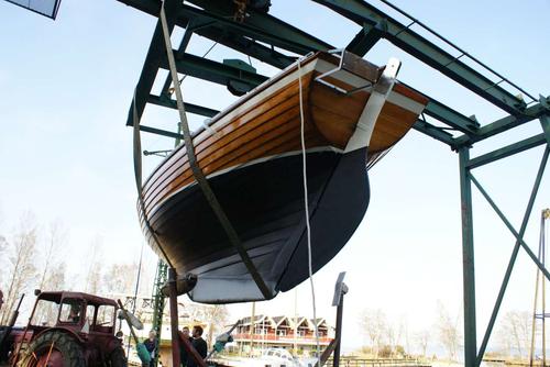

Ser inte detta lite riskabelt ut? När slingen är så långa (och inte straffade) så finns det ju/väl en uppenbar risk att de faller ur.
Tittar man noga på bilden så är slingen nog straffade men under båten.
//Roger

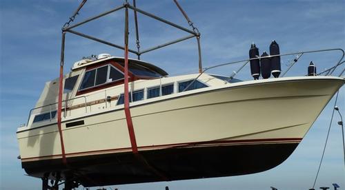

Gäst 2012
Ja du du har ju rätt. Kolla den här bilden då. Det akterslinget hänger verkligen lite risigt till strax intill roderinfästningen.
Risky business!
Text från sidan där bilden är hämtad:
Kl 07.26 morgonen därpå ringar båtklubben och meddelar att man nu räddat vår båt från undergång. Ett av slingen hade glidit fram och gjorde att båten tippat framåt ned till däcket i vattnet. Dock hade hamnkaptenen lyft upp sling och startat alla pumpar och fixat till det hela.

Javisst, lite beroende på undervattenskroppens form går det ju imånga fall att straffa under istället för i jämnhöjd med relingen, som jag skrev tidigare. Snyggt!

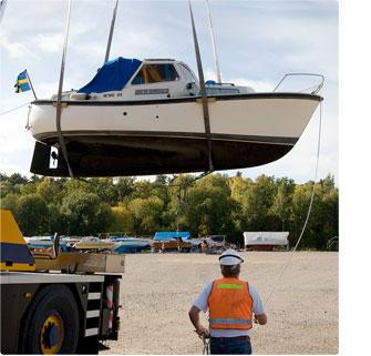

Har en hel del erfarenhet av lyft och är utbildad inom just lyft/surrning samt goda kunskaper om båtar och dess viktfördelning
Finns tyvärr en hel del kranförare som inte kan båtar och lyfter med fel utrustning och placerar sling galet osv. Har framförallt sett skräckexempel när det kommer till mobilkransförare. Flertal gånger kan de komma utan ok och tycker att det minnsann skall gå bra utan eftersom dom har så långa kättingar innan slingen. Bilden är ett exempel från jobbet. Ren tur att det slutade väl
Ang attityd så handlar det enbart om att gör man rätt så behövs tex inte straffning(om inte båttypen kräver det) vilket ytterst sällan används av alla kranförare
