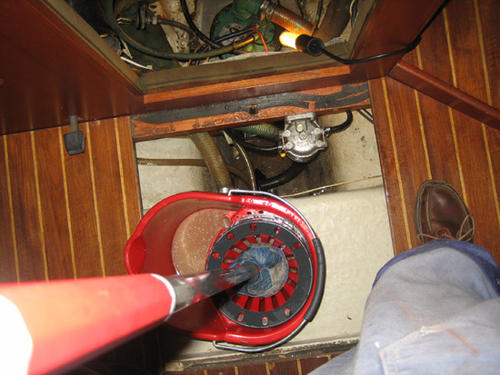

Behöver tips på ett bra uppsugnings material som man kan sänka ner i kölsvinet.. får inte bort det sista vattnet med länspumpen.. tänkte jag skulle torka ut helt men kommer inte ner där för att det är för djupt och trångt.

Ska prova en vanlig mopp som jag sedan får slänga då där är lite oljefilm längst ner..
En svamp på skaft!
En våtdammsugare.
Men det kanske är för trångt även för skaftet och sugslangen? Ventilera bort fukt fungerar väl också men tar tid. Avfuktare, värme och fläktar skyndar på.
Trasor, t.ex gamla lakan som rivs av i långa remsor går att packa in i skrymslen och dra upp och krama ur.
Jag använder min oljesug.
En sån tryckluftdriven som man pumpar. Perfekt till att suga upp spill under motorn med, suga ur olja ur motorn när man byter olja, suga upp om man dräller glykol mm. Och kan även användas för att suga upp det sista i kölsvinet efter att länspumpen lämnat en nivå på några cm.
Min ser ut ungefär som denna och rymmer ca 5 liter.
Jag kör samma, finns på t ex JULA. Fungerar otroligt bra eftersom man kan komma åt precis överallt med dess långa, ganska styva, slangar! yes Kostar runt 600 spänn och den används ju som redan nämnts även vid oljebyte...fast jag kör nog mest vatten från kölsvin, stuvutrymmen, efter motortvätt när det ligger lite vatten på insug och andra små knapiga ställen att komma åt med andra metoder.

Kanske hushållspapper och kanske en sån där man har i köket som är som en stor pincett i plast, att trycka ner det med + ta upp det med?
såg en pryl i en av båttillbehörsbutikerna som ser ut som en stor tampong typ, vet inte om den är bra men kanske kan va värt att testa. sök på kölsvinskorv
En våtdammsugare kan man få för drygt 300 spänn så varför krångla till det?
Jag har försökt med oljesugen men den når inte ner.. ska prova med moppen idag.
Så pass trångt att jag inte kommer ner där med handen.. armen.. och långt ner...
