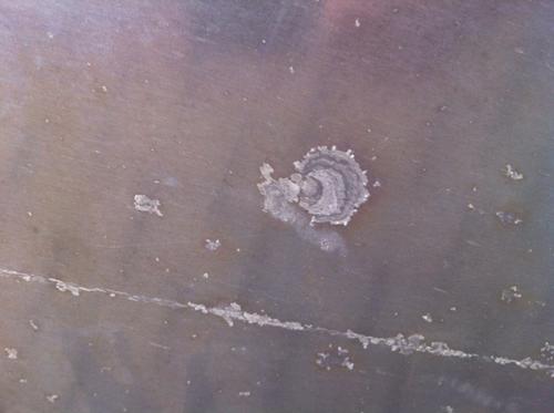

Janne_H 6 Postad 17 Oktober , 2012 Hejsan Kanske är man lite väl orolig men undrar vad detta är som uppkommit på min Buster. Båten är enbart 2 mån gammal. Är detta normal och vad är det? Mvh Janne Dela detta inlägg Länk till inlägg Dela på andra webbplatser

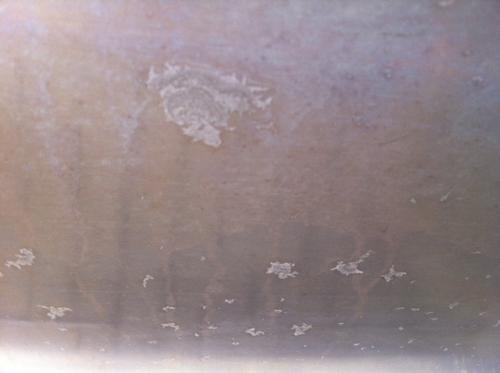

Janne_H 6 Postad 17 Oktober , 2012 En bild till.. Dela detta inlägg Länk till inlägg Dela på andra webbplatser
least 6 Postad 17 Oktober , 2012 Ser ut som alumniumoxid? Helt ofarligt vad jag vet. Dela detta inlägg Länk till inlägg Dela på andra webbplatser
alubatar 22 Postad 17 Oktober , 2012 Ofarlig vet jag fan, kan var galvanische strömer. är det det då försvinna det fort. Vart sitter det och vad har du i närheten? Dela detta inlägg Länk till inlägg Dela på andra webbplatser
Mackey 4 540 Postad 17 Oktober , 2012 Om du köpt båten ny kontakta säljaren och låt denne vidta de åtgärder som beöver vidtas för att lösa problemet. Du ska inte behöva ha några kostnader för detta. Vill säljaren att du lämnar in båten till honom så ska du vara tydlig med att det kan du göra, men att säljaren får stå för merkostnader och ev. utebliven inkomst tror jag också du har rätt att få ersättning för. Kolla mer på konsumentverkets webb om reklamation, www.kov.se Maceky Dela detta inlägg Länk till inlägg Dela på andra webbplatser
Janne_H 6 Postad 17 Oktober , 2012 Har fått klart för mig att det är oxidering. Men att det kommer så fort, redan efter två månader. Har mailat bilderna till återförsäljaren, även till Buster direkt, få se vad de svarar. Har haft flera buster båtar tidigare och aldrig sätt detta tidigare. Alla har varit av nyare modell. Dela detta inlägg Länk till inlägg Dela på andra webbplatser
alubatar 22 Postad 17 Oktober , 2012 kanske har de köpt Kinaplåt fick också ett erbjudande för nästan halve priset av vad det normalt kostar. Tackade nej för har ingen förtroende för Kinalegering. Samma med rostfritt Kinarostfritt saknas Krom istället använda de mangan. Dela detta inlägg Länk till inlägg Dela på andra webbplatser
Janne_H 6 Postad 18 Oktober , 2012 Pratade med en aluminiumexpert idag som menar på att det är galvanisk korrision. Någon som vet om det är skadligt? Dela detta inlägg Länk till inlägg Dela på andra webbplatser

Janne_H 6 Postad 18 Oktober , 2012 Tycker själv inte att det ser ut som korrosion snarare oxidation. Bara en busterbåt som granne utan elektronik. Inte samma problem. Dela detta inlägg Länk till inlägg Dela på andra webbplatser
alubatar 22 Postad 18 Oktober , 2012 första bilden är galvanisk. Dela detta inlägg Länk till inlägg Dela på andra webbplatser
Janne_H 6 Postad 19 Oktober , 2012 Menar du galvanisk korrosion? Det låter ju minst sagt oroväckande. Dela detta inlägg Länk till inlägg Dela på andra webbplatser

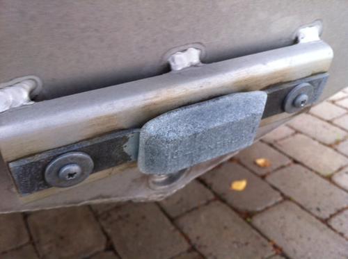

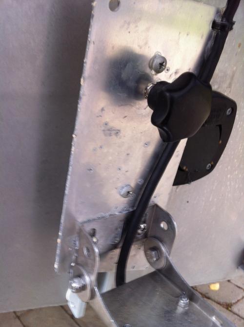

Janne_H 6 Postad 19 Oktober , 2012 Här kommer även bild på offeranoden som har tagit duktigt med stryk efter bara två månader i sjön. Även en bild på ekolodsgivaren, därser man själva hållaren som också är angripen. Återförsäljaren har gjort alla kopplingar och verkar måttligt intresserad av att ta tag i detta. Dela detta inlägg Länk till inlägg Dela på andra webbplatser
Janne_H 6 Postad 19 Oktober , 2012 ekolodsgivaren Dela detta inlägg Länk till inlägg Dela på andra webbplatser

alubatar 22 Postad 19 Oktober , 2012 Vilken dumskalle har monterad den. Den måste ju isoleras, säkert under vattenlinje. Dela detta inlägg Länk till inlägg Dela på andra webbplatser

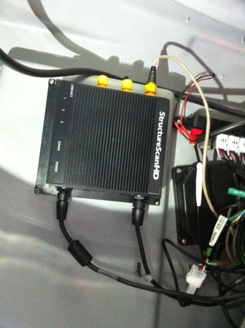

Janne_H 6 Postad 22 Oktober , 2012 Här kommer lite bilder på elen, bara en massa kablar vet ej om det säger er något.. Första bilden är på den extra ekolodsgivarmodulen. På bildern ovan ser ni lite hur denna givare tagit stryk. Dela detta inlägg Länk till inlägg Dela på andra webbplatser
