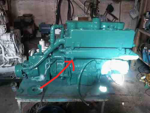

Kan det var den som sitter här? För den som sitter på oljekylaren under oljefiltret är väl sjövatten sidan?
Den där motorn är inte en MD21B. Faktiskt svårt att se om ens grundmotorn är den Indenor som MD21 är baserad på på bilden men troligen är den det. Om det är en MD21 så är hela värmeväxlaren och avgaslimpan utbytt och ventilkåpan ser mer ut som den gör på bilvarianten av Indenor.
Om nu ÄR en MD21/Indenor så sitter avtappningen på motorblocket på ANDRA sidan av motorn ovanför startmotorn enligt det jag skrev innan.

[Hittade efter beskrivningarna ovan ett bildexempel på en kylmantel-dräneringskran. Syns inte i bilden men ibland har sådana en liten tapp undertill där man kan ansluta en smal slang för att lättare kunna samla upp vätskan.]
aha,, nu går där upp ett ljus.. jag har sett denna lilla rackare men det har sett ut som att någon slang gått av typ.. hoppas att den inte sitter för hårt nu så man kan tappa här.. det blir det första jag gör imorgon sen fyller jag på med 50/50 blandning så kör vi igång allt.. Tack för all hjälp och bilder..
Med tanke på svaret om tömning,  OM glykolen är utspädd så är det ett måste att tömma i denna kran annars fryser blocket och man inte fyller på ny kylvätska och får den att blanda sig (dvs kör motorn). Det finns inget sätt att få ut kylvätskan runt cylinderfodren än denna. På MD21 kan man vara säker på att även värmeväxlaren blir tömd med, men på den varianten du har verkar det osäkert men det finns säkert fler pluggar på den.
