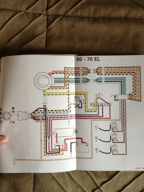

Sitter på en väldigt dålig internetuppkoppling o boatinfo sidan är väldigt tungladdad. Finns där nånstans ett elschema för en 70 VRO 1991 i den manualen o i så fall på vilken sida? Fick jag se ett elschema skulle det va mycket kättare o begripa hur det ska funka.

Utan ett schema famlar man egentligen i blindo o vet inte vad man kollar. Har du mätt om tempkretsen är jordad redan från början? Eller med tändning på? Eller om den jordar när du startar? Eller om den jordar när larmet kommer? Eller om det aldrig jordar o det egentligen är nån annan krets som larmar trots att templampan lyser, dvs felkopplat? Om du inte gjort det o inte vet hur du ska mäta kan jag förklara men för att kunna analysera mätningarna måste det till ett schema. Utan det är i alla fall jag lost..
Håller med dig att om att det inte var helt genomtänkt att fortsätta köra motorn i 45 minuter när larmet löst ut... Jag hade dock tur att den höll trots allt. Men med tanke på att larmet varnade efter ca 30 sekunders gång trots att jag kopplat ur termoswitchen, borde väl det hela röra sig om ett kopplingsfel? Jag har letat i boatinfo.no, men de kopplingsscheman som finns syns knappt vad det förställer...
Att tro i såna fall kan tyvärr bli dyrt. Motorer är dyra, termometrar billiga. Sannolikt kyler motorn eftersom den höll men utan ett fungerande larm eller mätning vet du ju inte. Det har dock inget att göra med ditt larm. Det vet vi ju säkert att det inte funkar som det ska. Varför vet vi däremot inte men en felkoppling nånstans är det mest sannolika. Har du mätt nåt? Vilken sida fanns schemat på? Jag kanske kan se nåt även om kvaliteten är dålig..
Håller med, tror gör man i kyrkan.. Jag har ju en verkstadshandbok, så jag tog en bild och bifogar mitt inlägg. Hoppas att det kan vara till någon hjälp. Jag kan ta fler bilder på kopplingsschemat om det behövs samt schema över kopplingar reglage. Tack för att du tar dig tid!
Jag vill ha schemat i orginalstorlek, MG minskar ner det så mycket, så jag har skickat ett meddelande till dej med min mejladress. Hoja till om du inte fått det så skickar jag igen :-)
Av det jag ser så går sladden (bruna?) från tempgivaren dels in i multikontakten som går ur motorn och dels in i CDI-boxen. Anledningen att CDI-boxen ska veta att det gått ett templarm borde va för att sätta motorn i slow-down. Vad jag förstår så går motorn inte i slow-down? Du kunde ju köra på hög last med tutande larm...?  Har du schema på instrument och reglage så mejla dom oxå :-)
Hoppas du fått bilderna på mailen. Som sagt tror jag inte heller på slow down funktion, då jag fick upp motorn i ca 4500-5000 varv med lysande larmlampa. Vet dock ej toppvarv. Kanske står i verkstadshandboken?
Japp, fått mejlet men inte hunnit titta så mycket på bilderna ännu :-)
