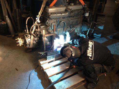

900rr 9 Postad 7 Juli , 2013 Jag ska till och börja bygga mina motorfästen så motorn passar på bädden. Men har en fundering ? proppeleraxeln kommer ju upp i lite vinkel ska jag montera motor lutande eller rakt ? det kommer ju att bli en liten bit kardanaxel med 2 leder hur ja än monterar . så hur tycker ni lutande eller rak motor ? Dela detta inlägg Länk till inlägg Dela på andra webbplatser
900rr 9 Postad 10 Juli , 2013 Jo hörni. Det börjar dra ihop sej för blästring av båten utvändigt .Så jag har ett par funderingar som ni kanske kan tipsa mej om ? Efter jag har blästrat båten kommer jag måla den med grå 2 komp epoxi grund. Men sen då vad ska jag anväda under och över vattenlinjen ? och hur länge kan båten stå bara grund målad ? (utomhus).. Dela detta inlägg Länk till inlägg Dela på andra webbplatser
900rr 9 Postad 11 Juli , 2013 Så ja nu var nya motorbalkarna gjorde så att det ska passa i båten. Montering av motorn blir efter blästringen. Dela detta inlägg Länk till inlägg Dela på andra webbplatser
Marling 2 Postad 12 Juli , 2013 Tjusigt :-) Inte för att jag är någon motorexpert på något vis, men om du redan har en kardan så hade jag nog monterat motorn rakt. Dela detta inlägg Länk till inlägg Dela på andra webbplatser
900rr 9 Postad 12 Juli , 2013 Tackar jag är inte heller nån expert men jag har ingen Kardan men ska fixa en sådan så motorn kommer att bli monterad Rak för jag har kollat på en liknade båt med liknade prylar som mej Så så får de bli . Bara göra om om det inte funkar sen . Dela detta inlägg Länk till inlägg Dela på andra webbplatser

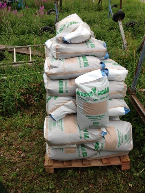

900rr 9 Postad 14 Juli , 2013 Jaha nu har jag hämtat hem ett ton blästersand så hoppas de räckar . Bara invänta blästerdagen nu då Dela detta inlägg Länk till inlägg Dela på andra webbplatser
