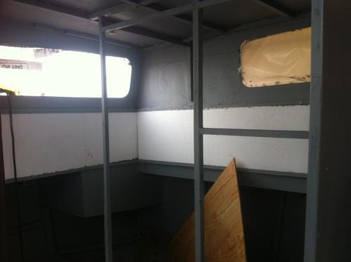

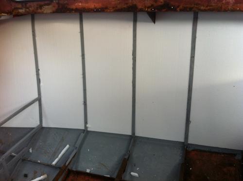

Ja nu har jag målat och isolerat lite granna . Tar en sektion i taget så ja får variera lite arbete
fick hjälp av sambon med målningen.. Ett par bilder kommer här . Det har hänt en hel del idag också men jag fick inte med nån kamera idag så jag ska försöka komma ihåg å ta nån bild i morrn å..

Har du kondensspärr bakom frigoliten.
Och Frigolit skulle jag inte använda över huvudtagit.
När jag byggde store segelbåtar i Holland användade vi stenull i maskinrummet och glasull med alufolie på resten. svetsa isolerspik på plåten och sen är bara trycka på isolering och brickan.
dom flesta jag har pratat med har sagt att jag ska ha cellplast isolering därav har ja satt i det . ang motor rummet tänkte ja inte anväda cellplast .. kanske kör sån där ull som du sa där.
och jag har luftspalt mellan plåten å cellplasten.

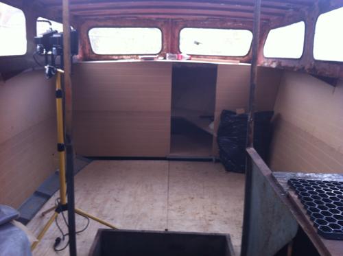

Har varit nere å grejat lite i båten. Så jag har fått lite gjort nu . Så här har ni ett par bilder på blivande salongen & förruffen.. (mer bilder i morrn)

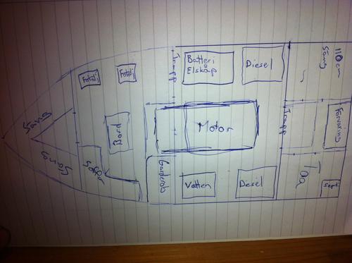

Det har inte hänt så mycket mer den här veckan , Utan jag har mest settat och tittat å filosoferat på hur jag ska ha planlösningen i resten av båten.
Båten är ju asså 10x2,4 i invändigt mått . vad ska jag igentligen få plats med i denna båt ?
som jag har tänkt nu så blir det 2 sovplatser i för ruffen kan enkelt bli 3 med iläggs skiva
och i salongen blir det en liten u soffa (som man ska kunna sova på (1 pers) samt 2 fotöljer & 1 bord
+ en garderob å litet barskåp :) . I bakruffen har ja tänkt en sovplats 110cm säng och toalett
och så blir det några förvarings utrymmen bak samt under alla sängar även under golv i salongen . Hade även tänkt ha ett litet kök uppe i styr hytten.
Va tycker ni tycker ni ja fått med tillräckligt ? eller behövs det tänkas om på nåt sett ?
/ ja
inte snyggt ritat inte heller i nån skala men på ett ungefär vill ja att det ska se ut så här.
va sägs ?

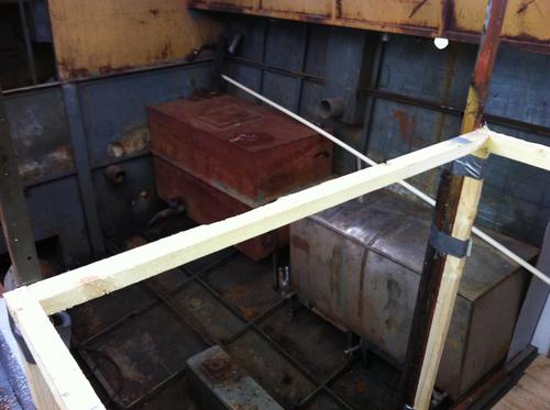

Nu har jag fått diesel & vatten tankarna på plats ...
Så nu ska vi börja tvätta rent och måla maskinrummet nästa vecka .
Motorn kommer jag vänta med tills i vår att lägga i. det har blivit så lerigt runt båten tack vare att regn så ja vill inte ta hit nån kranbil nu.

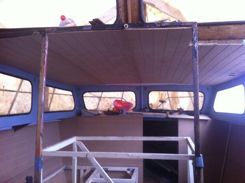

jaha då har jag varit och grejat lite med båten igen då.
Hart gjort.
isolerat och satt upp innertaket i salongen (nästan klart)
börjat med soffstommen i salongen
gjort klart golvet (bara matta eller parkett kvar )
målat ocg börjat isolerat akter ruffen
isolerat förruff taket.
en stomme till motorkåpa. blir borttagbar för lättåtkommlig service.
