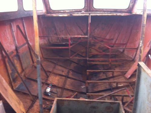

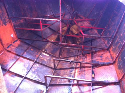

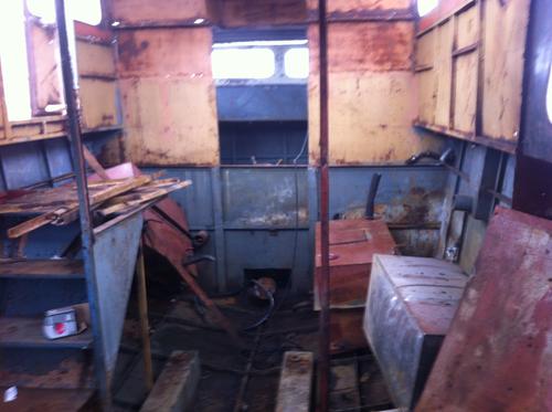

Jaha då har jag fått helg och kunnat gjort första timmarna på båten.Det vart bara lite urröjning
kapning och förberedelse för slipning och blästring. Förra ägaren har skurit med en plasma skärare runt hela hytten då han hade tänkt bygga om den. Men ja ska rädda det genom att svetsa igen allt igen vilket jag har tänkt göra i morgon , Han har tyvärr hunnit med och skurit lite här å där .. men men de fixar jag sen är det en massa småhål som behövs svetsas igen.Har tagit lite bilder invändigt . har även fått ett tips om att man inte behöver blästra utan att man slipar bort allt löst sen tvättar med nån slags syra så ja vet inte riktigt viken väg ja kommer att ta det får jag sova på .. Återkommer men bilder på hans skärningar och mina ihop svetsningar under helgen här..

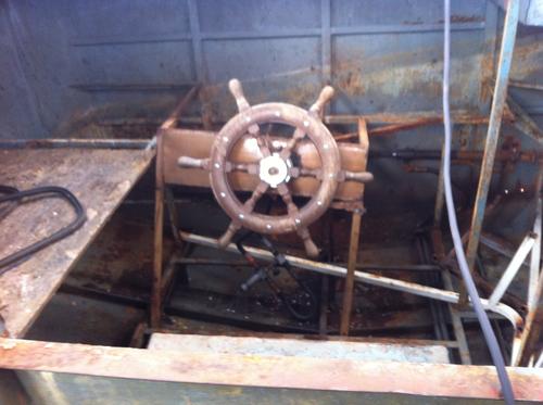

Ratten ligger akter ruffen på bilden asså inte på rätt plats :)
Trodde du kanske hade tänkt backa?smiley

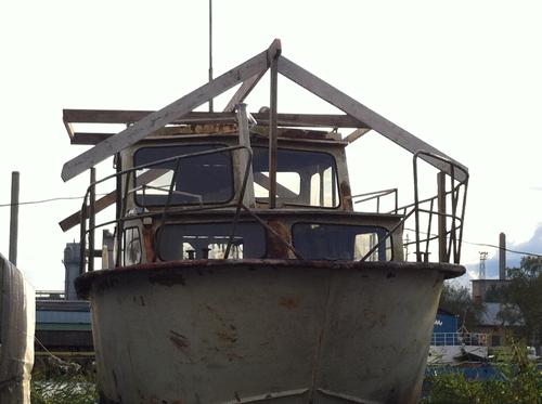

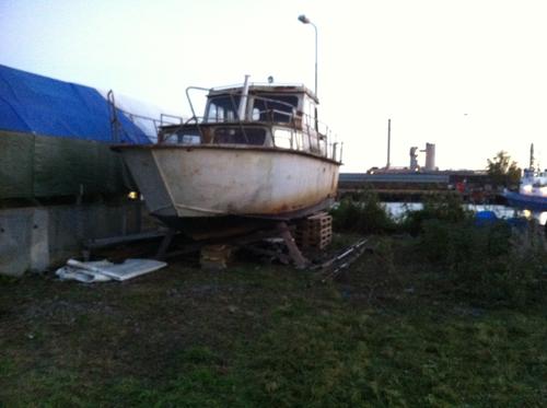

Detta är en Cascaruda 30 som är varvs byggd i holland på 70 talet om jag fatta det rätt. Båten har haft ett liv på sjön fungerande. Tror att det var förr förra ägaren som blåste ut allt vad inredning heter & förra ägaren (han ja köpte av) tog ur motorn å backslaget å sålde det . Han hade stora planer som tex flytta på hytten m,m så han har skurit en hel del som jag måste svetsa tillbaka nu för jag tycker att båten har jätte fina linjer som den är så ja vill behålla detta utsende . Jag fick tag på en marin/båttransport firma från åkersberga som körde hem den till mej han hade kran på bilen som palla å lyfta min båt. (trevlig och bra chafför bra pengar har nr kvar i fall nån behöver smiley ) .. Jag själv tycker det är perfekt att den är tom för då kan ja göra som jag vill en stor utmaning då ja inte har nån tidigare erfarenhet.

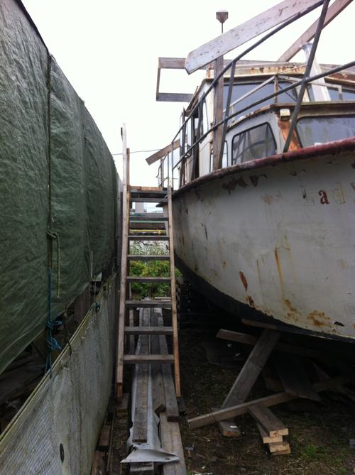

Idag har jag varit nere vid båten och byggt en plattform & trapp upp så man lätt kommer upp i båten kommer bli ganska mycket spring i å ur med grejor å material.. Snart redo för att börja :)
/ ha de

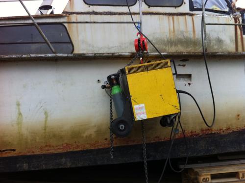

Mig svetsen är så stor å tung så de fick bli så här . se bild
