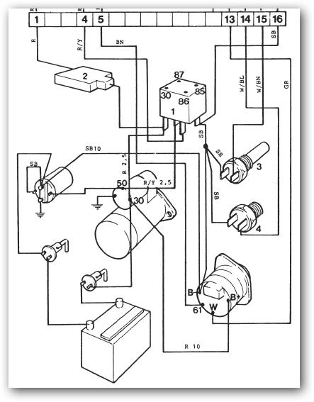

Thomas-1 311 Postad 16 September , 2012 Är nog det vänstra elschemat på sid 28 (utan tryckmätare) som gäller?http://boatinfo.no/lib/volvo/manuals/2002.html#/28 Inte helt lätt att tolka, men det finns en transistor på kretskortet som kanske har med tystandet av larmet att göra? Månne laddningen måste komma igång som ett tecken på att motorn startat och att oljelarmet därmed får väsnas om trycket skulle bli lågt? Själv kollar jag minusledningen ifrån batteriet längst ner, tycks gå via en huvudbrytare och solenoiden till alternatorns B-. Men sen tycks den också jorda både oljetrycks- och tempgivarens enda anslutning (bortsett dess gängor)?? Besynnerligt, så knasigt är det inte på det högra de luxe-schemat, troligen är det felritat? Dela detta inlägg Länk till inlägg Dela på andra webbplatser

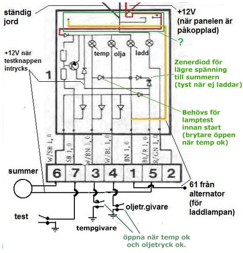

Thomas-1 311 Postad 18 September , 2012 Tack Tomas99, blev ju genast åtminstone något litet begripligare. :-) Haha, har roat mig med att försöka följa tåtarna hit&dit på komponentnivå med hänsyn till ditt nya rättade schema, och i.a.f. testknappen tycks faktiskt kunna fungera som den är utritad - om transistorn antas vara av PNP-typ med emittern uppåt i bild och dess baskopplade motståndsvärden i övrigt rimliga. Har försökt förenkla som syns i bilden ovan. Men bildens kretskort 1 skall nog endast uppfattas som en utbytbar enhet, och inget som man egentligen antas ens försöka tolka ?[Helt okej med översiktliga blockscheman, men då bör man vara tydlig med syftet och följa normala kutymer och inte rita in förbundna komponenter - som ju antyder begriplighet på komponentnivå. För själva meningen med ett elschema måste väl för tusan vara att begripliggöra funktionen, inte att förvirra eller ens att sälja fler dyra reservdelar?] Nå, även felaktiga elscheman kan nog ibland antyda funktionen? Överst i skissen finns nån obegriplig symbol (gröninramad och märkt ? i skissen ovan) som eventuellt skulle kunna föreställa nån sorts tyst larm-funktion?[Att man ändå gjort sig omaket att dra upp den orangea ledningen från alternatorns fältlindning stärker måhända min gissning att laddningens fördröjda start används för att styra övergången mellan tyst respektive larmat oljetryckfall? Tveksam koppling i.s.f. kan jag tycka, ifall laddningen pajar så funkar väl inte heller oljetr.larmet (bara lampan)? För övrigt inget för mig, står hellre ut med tjutandet de få sekunderna innan motorn startar som traditionell och funktionssäker parallellkoppling (vanligen utan testknapp) ger enligt tidigare inlägg.] Ps. den inramade rappakalja-kopplingen med två seriekopplade motvända dioder är rimligen också knas.Finns i.o.f.s. exotiska diodtyper som exempelsvis zener-, tunnel- eller varaktordioder som har sina egna men snarlika symboler. Men inte ens zenerdioder kan vara aktuellt här, eller ...? Dela detta inlägg Länk till inlägg Dela på andra webbplatser

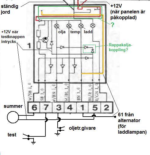

Tomas99 64 Postad 18 September , 2012 Har ritat lite mer i din bild Thomas. Jag funderade på att inkludera den här övre bilden också i mitt tidigare inlägg men orkade inte rita om den. Jag hoppades någon annan skulle orka... Det saknades info som du ju började så bra med att rita in. Så nu har jag fortsatt på ditt arbete (började med att byta plats på temp och oljelamporna). Transistorn ger som du säger ström till summern när testknappen trycks in och motorn står stilla (när generatorn inte laddar). Testknappen fungerar då som summertest. Det saknades en förbindelse till höger om dioden jag märkt behövs för lamptest (inritad i min figur). Med den så lyser även temperaturlampan innan generatorn börjar ladda så att man kan se att alla lampor är hela. (Stämmer även med instr. boken som säger att vid laddningsproblem lyser både temp och laddningslampan.) Dioden fixar även laddström till generatorn om laddlampan går sönder. Din rapakalja-koppling är med all säkerhet en zenerdiod (se fig) som tar upp en del av spänningen till summern (leder bara ström när spänningen överstiger ett visst antal volt). Den gör att summern är tyst när generatorn inte laddar eftersom spänningen i laddningsledningen (nr 1 i plinten) då bara ligger på några få volt (dvs. lägre än den spänning som behövs för att zenerdioden ska börja leda). Spänningen höjs sedan av laddningsregulatorn när laddningen kommer igång. Då slocknar lamporna och summern kan också få ström om det skulle behövas. Den gula ledningen i figuren (laddström) används inte i den lilla panelen. Men tittar man på ritningen för den större är den märkt 61 och går till varvräknaren som har två kontakter för . Man kan ju undra varför... Hela kopplingen sitter f.ö. i ett helgjutet epoxyblock och ut sticker bara plinten (#1-7) plus några flatstiftkontakter, bl.a. kontakten 61 och anslutning för och - (ses i toppen på figuren). Jag är givetvis inte 100 på att allt detta är rätt, men tycker det känns rätt rimligt http://www.maringuiden.se/js/ckeditor/plugins/smiley/images/regular_smile.gif\ title=\smiley\ width=\20\ /> Och även om vi nu tror oss veta hur det fungerar, så kvarstår TS fråga. Men det orkar jag inte fundera på just nu. Godnatt! Edit: insåg vad den gula ledaren används till. Dela detta inlägg Länk till inlägg Dela på andra webbplatser
