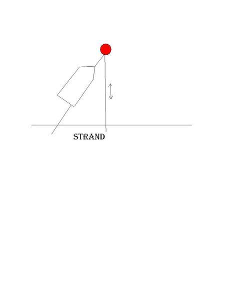

En boj som sitter med en bojlina vid en lämpligt stor bojtyngd. Sen fästs båten i bojen med fören och en lina dras in till land från aktern. Bojförtöjningen kan göras så att båten nätt och jämt går att dra in till stranden. Då riskerar man inte att båten slår mot land om vinden ligger på åt det hållet.

Man kan också lägga en lina som går från fören och genom bojöglan in till land. Då kan man dra ut båten med den och därmed få båten tillräckligt långt från land. Man får dock passa sig för slitaget genom bojöglan.

Jag tänkte så: Fästa linan i båten aktern, sedan genom bojans ögla , sedan till landet. dessutom en lina direkt från båtens fören till landet....
Du kommer iland eftersom bojen med dess kätting/lina inte är stum utan fjädrar så du kan dra in båten tillräckligt för att gå iland.
Båda sätt som du beskriver fungerar.

Det sätt du tänkt dig fungerar. Man ska ju förtöja för storm då det faktiskt stormar ibland. Linorna ska skyddas mot nötning och där ligger nog problematiken med långa linor. En wire splitsad i änden som kan glida in i bojöglan eller liknande. Linorna ska fungera som en flaggstångs lina. Risken är att linor till land trasslar in sig så dessa ska helst ligga högt så båten kan svaja fritt under. Eller sjunklina om det är en sjö. I havet blir den tjock av musslorna och ohanterlig.
Om bojstenen och bojen ligger tillräckligt långt ut kan du ju fästa ett block i bojtenen, och ha en lina som som är så lång att den räcker från land, ut till bojen och in till land. En lina av god kvallite.
När du kommer i land och skall förtöja fäster du den ena tampen på linan i fören och dra ut båten mot bojen och lägger fast den andra ändan av linan på lämpligt ställe, så att den inte skaver mot båten.
