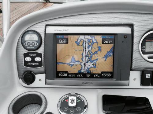

Såhär är det monterat på min båt. Till vänster batterimätare och ankarspel.
