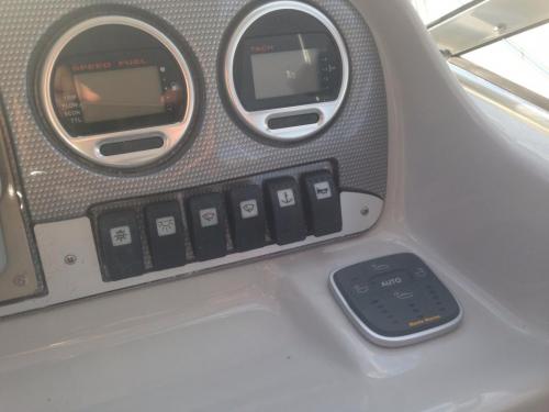

Det är Mente som står bakom Lectrotab också som jag förstår det. Har original tror Bennett hydraulisk på min och det fungerar bra visst kan vara lite fördröjning någon gång men på det stora hela så fungerar det så bra att man inte tänker på att systemet jobbar utan båten hålls i läge sida sida. Zipwake är säkert betydligt snabbare men har inte kunnat jämföra får ju inte gå för snabbt heller!
Hämtade båten igår och det visade sig att Lectrotab systemet inte var kompatibelt med mitt orginal Bennett system. Marinan fick installera Bennetts egna automatik Auto Tab Control (For Hydraulic Systems). Det blåste mycket igår så jag kunde inte kalibrera systemet optimalt men det var otroligt skönt att slippa trimma manuellt.
Hej märkligt kollade just på Comstedts och det system dom har för Lectrotab är detsamma som Mente och det passar på Bennet jag har själv installerat det. Det enda man gör är att byta original knappsatsen och flyttar över ledarna till den nya panelen. Jag ser att du har nivåindikering på din panel och om det är anslutet till givare på något sätt så behövs inte dessa utan elektroniken fixar avkänning av detta själv efter kalibrering i Mentes/Lectrotabs fall. Men om Bennett har ett eget system så borde det ju fungera minst lika bra, lycka till nu.
Kollade Bennetts hemsida och ser att det lite mordernare systemet med nivåindikering som du har har en mer integrerad kontakt än de diskreta ledare som sitter till tidigare knappar på min 2008 års modell av 76DC så förstår att det inte var lika uppenbart...! Mente bör kunna svara på hur man gör där om någon annan är intresserad!
Lasse35, har du Mente Marine's system med automatik för både roll och pitch? Blir riktigt sugen på att installera det på min 80dc efter att jag sett era kommentarer om det. Spontant tänker jag att funktionen med automatik för roll räcker, stävens vinkel (pitch) vill jag nog kunna styra manuellt. Gillar Mente Marine's lösning där all elektronik är integrerad i manöverpsnelen och inga extra dosor/paneler/etc behövs. Behöver bara finna ut om manöverpanelen får plats där Bennettpanelen idag sitter, jag har den nyare förarplatsen där trimplanspanelen är mer integrerad i instrumentpanelen.
Hej, jag köpte den med både Roll o Pitch men använder automatiken mest på roll fick tips av Mente hur man deaktiverar pitch genom att spara i Auto med fören maximalt uppåt dvs den reglerar då bara Roll men valfriheten finns att använda Pitch automatiskt om man önskar! Har du sen Bennett med nivåindikering kolla med Mente hur man kopplar upp den, bygger ju på att det fortfarande är analoga on/off signaler för trimplanen till/från panelen.
Jeg har nå kjørt noen runder etter å ha installert Mente Marine ACS systemet med roll & pitch kontroll. Konklusjonen er at jeg er veldig fornøyd! Systemet var enkelt å installere. Det eneste som tok tid var at jeg måtte lage en ekstra bakplate da hullet etter Bennet trimpanelet var for stort for skruene fra Mente Marine panelet å få feste. Nytt bakpanel med riktig størrelse på hullet og panelet passet perfekt (samme plassering som bildet fra Lasse35 over). Utrolig herlig å kjøre uten å måtte manuelt justere trim!

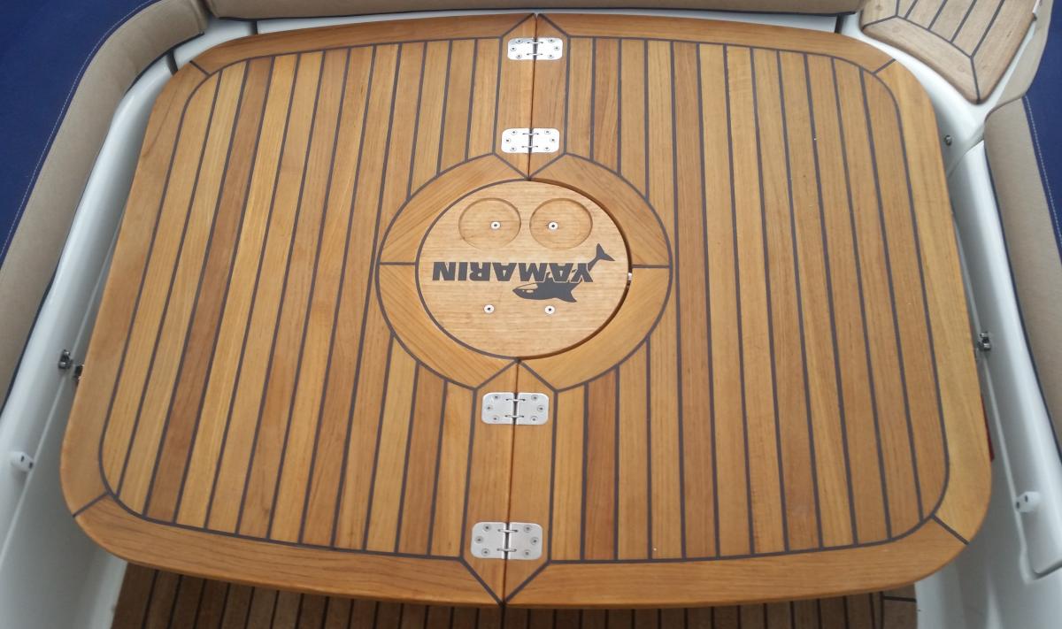

Som nybliven medlen på MG och nyligen ägare till en Yamarin 76 undrar jag om någon här kan hjälpa mig.
Vårt bord som är i sittbrunnen verkar vara för litet! När vi ska gör om det till solbädd med det korta benet så får det bara stöd från klossarna på luckan till akterstuven, klossarna på båda sidotuvarna når inte fram.
Bordets mått är 103x85 cm
Tacksam om någon har info om detta.
Mvh Jonas

Hej.
Kan det vara att bord till en 68DC?
Yamahjo det ska ligga en metalllist mellan plastbeslagen som du ser på bilden. Den vilar bordet på.
Tackar för svaren.
Det metallstaget låg i en av sidostuvarna, jag hade inte sett det nu blev det stabilt!
Jag måste bara korta av det lilla röret lit det verka vara lite för långt, såg att någon tidigare skrivit om det.
/Jonas
