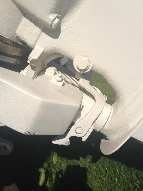

Dizel 0 Postad 16 Augusti , 2012 Bifogar lite bilder jag tog nu på lunchen så kanske det är lättare att se/förstå....... som det ser ut när jag jämför så är det en vänsterpropeller...? och det är fel eller? Dela detta inlägg Länk till inlägg Dela på andra webbplatser

sanktanna 251 Postad 16 Augusti , 2012 Hej. Enligt de bilder du visar så lägger sig tappen ovanpå backhakens kant och trycker ner den vilket är felet. Haken får inte kärva eller hindras att dras upp helt av fjädern när den har greppat om ställpinnen. I det läget ska tappen inte vara längre utgängad än att den går ner bakom haken vid iläggning av back. Det som har skrivits om vänster eller högerrotation är riktigt med olika växelmekanismer. Ingemar Dela detta inlägg Länk till inlägg Dela på andra webbplatser
Dizel 0 Postad 16 Augusti , 2012 OK så felet är inte så stort som jag först befarat? Är det bara att gänga in den då så att den löper på insidan om haken ner i hålet i haken? Vad har den för funktion egentligen tappen. Kan det vara så att de monterat något annat som tapp än en original och därför sticker den ut så långt? Tack för ditt svar! Dela detta inlägg Länk till inlägg Dela på andra webbplatser
sanktanna 251 Postad 17 Augusti , 2012 Hej. Det ser ut som om det rätt grejer som sitter där. Tappen ska inte ner så långt att den kommer in i hålet. Då får du samma problem. Tappen ska vid backläget vara mitt för backhakens övre del för att hindra haken att lösa ut. Ingemar Senast ändrad av sanktanna | 17 augusti 2012 | 15:55 Dela detta inlägg Länk till inlägg Dela på andra webbplatser
