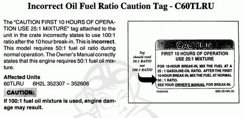

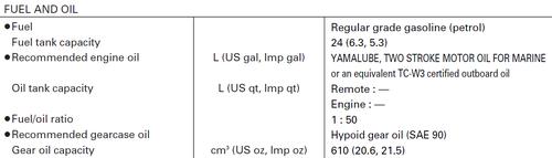

jarb 78 Postad 10 Augusti , 2012 Är du HELT SÄKER att en 1985 års Yamaha 60 bara ska ha 1% oljeblandning. En Yamaha 60 1985 har modellkod 6H2 vilket även nyare årsmodeller har. Dvs det har inte skett några större förändringar på modellen och motorpaketen är sannolkt helt samma. Bilden kommer från instruktionsboken till en Yamaha 60 årsmodell 2000 och säger tydligt att motorn ska ha 50:1 blandning, dvs 2%. 1996 gick det t o m ut ett servicemeddelande då dessa motorer blivit felmärkta, i service meddelandet skriver man att 1% kan ge motorskador. Det vore ju ytterst tråkigt om varaderons motor skulle nypa av en sån här tabbe då den ju uppnått den för utombordare aktningsvärda åldern av 27 år.. Dela detta inlägg Länk till inlägg Dela på andra webbplatser
jarb 78 Postad 10 Augusti , 2012 Servicemeddelandet.. Dela detta inlägg Länk till inlägg Dela på andra webbplatser
sea-ray_230 1 Postad 10 Augusti , 2012 Kanon. Har just gått igenom våra servicemeddelanden på denna modell och inte hittat något som detta på svenska eller annat språk. Om det gått ut skall det finnas bland våra papper. Bengan. Kolla detta med Yamaha direkt. Har försökt få tag på ansvarig men får inget svar. Vill även jag veta varför just denna modell skall ha 2% och inte 1 som alla andra. Ring Yamaha på måndag och kolla upp det 08-683 84 32 Senast ändrad av sea-ray_230 | 10 augusti 2012 | 14:57 Dela detta inlägg Länk till inlägg Dela på andra webbplatser

jarb 78 Postad 10 Augusti , 2012 Servicemeddelandet omfattar bara 299 motorer. Om ingen av dessa hittade till Sverige/Europa så kanske det aldrig gick ut nåt servicemeddelande här.. Tycker större Yammor brukar vilja ha 2% medan de mindre klarar sej på 1%. Brytpunkten verkar ligga runt 50-60 hästar, över det ska de ha 2%. Nu är ju större icke separatsmorda Yammor ganska ovanliga i Sverige så det kan ju ha bidragit till missuppfattningen att alla ska ha 1%.. Tycker detta märks även på Autolube-snurrorna, de större tar procentuellt sett mer olja.. Dela detta inlägg Länk till inlägg Dela på andra webbplatser
