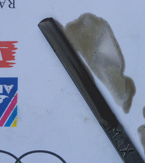

Lägger även med en bild på aktuell olja. Tyvärr är det lite dålig vitbalans.

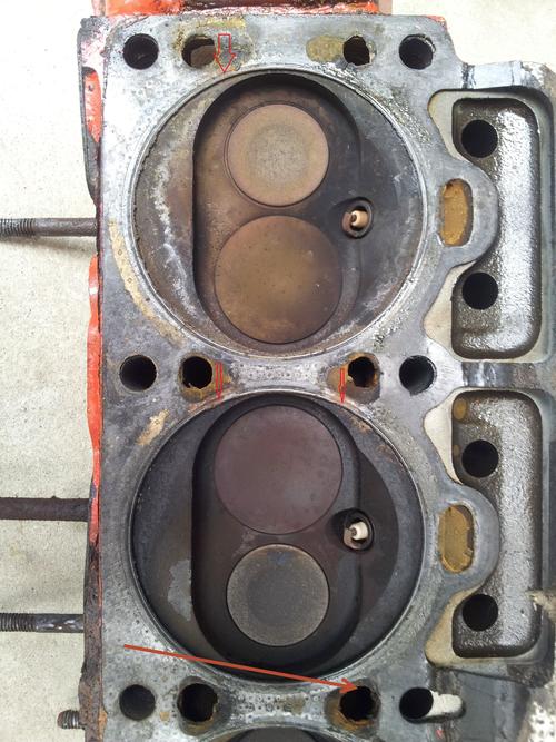

Tycker 4ans insugsventil ser skum ut, som om den gått ner sig i sätet eller inte är rak...
Jag håller med Mange. Dessutom verkar du ha vatteninträngning vid 2:ans cylinder. Rost från båda vattenkanalerna in mot cylindern och ett onaturligt rent förbränningsrum och tändstift. Du har troligen multippla problem.

På bilden: topp_cyl3_cyl4.jpg Syns en tydlig skillnad på hur avgasventilerna (de som är mindre) sitter i ventilsätet. Någnting har nog hänt med avgasventilen på fyrans cylinder. Insugsventilerna ser också ut som att de sitter en aning snett, men det kan bero på kameravinkeln. Det klarnar när du tagit bort ventilerna. Det gör man bäst med en ventilbåge som spänner ihop ventilfjädrarna så man kan pilla bort de kilformiga knastren. Låna en ventilbåge eller köp en billig, du skall ju ha den när du sätter ihop grejerna också. Locket för du till en välrennomerad motorverkstad som provtrycker toppen och om den är ok så fixar de säkert ventiler och säten också. Att plana den är säkert också en vettig åtgärd. Allt det där är lite marigt att göra på bryggkanten med vanliga handverktyg :-)

Är detta området som Excel319 syftar på när det gäller rost i vattenkanalerna?

Jag blir lite osäker när Mange249 och excel319 pekar på insugsventilen i 4:an, medans Faderullan främst pekar på avgasventilen (men också att insugsventilerna ev kan sitta snett).
Tack för fortsatt beskrivning Faderullan. Kan inte låta bli att skriva dit en och annan smiley. Det här är årets mest spännande aktivitet, och så länge man får så suveränt stöd från er andra i forumet känns resan positiv (trots uteblivet båtåkande). Ser ut som om jag får boka in en resa till Mekonomen för inhandlande av ventilbåge.
Jag hade bara hjärnblödning:) Jag tänkte på den mindre ventilen! Man ser att området runt ventilen är ovalt istället för runt.

Jag var heller inte riktigt vaken. Naturligtvis är det avgasventilen som ser mest skum ut. Jag har ritat pilar på de ställen jag skulle vara obsevabt på när det gäller vatteninträngning. Det blev tre st.
Edit. Attans små pilar blev det :-(
