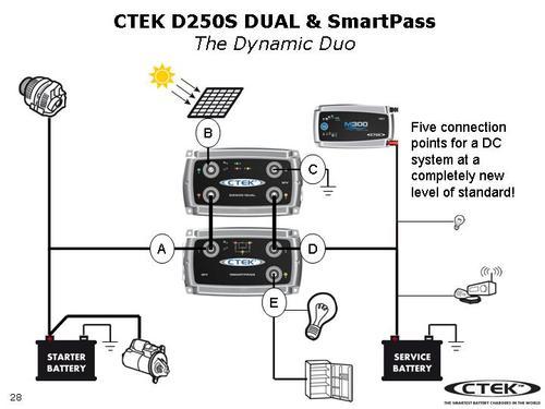

Paliswe 3 Postad 2 Augusti , 2012 Mitt sätt att lösa problemet är att lägga pengarna på en Ctek D250S DC/DC-laddare som ser till att ladda batterierna ordentligt, upp till 30% mer än vad en generator med skiljerelä kan göra. I kombination med en solcell har man så gott om energi i batteriet att man inte behöver någon dyr övervakning. Det räcker med en enkel Comfortövervakare med 3 lysdioder, grön, gul och röd, för 250:- så vet man hur batteriet mår. Alltså: Se till att batterierna blir ordentligt laddade och använd en billig indikator. 1 Dela detta inlägg Länk till inlägg Dela på andra webbplatser
Havskatt 18 Postad 2 Augusti , 2012 Jag har tittat på Ctek D250S Dual är den bra? Tänkte utöka till 3st vanliga fritidsbatterier på 110Ah och då verkar det som om man behöver komplettera med en Ctek Smartpass. Jag har en solpanel på 50W som idag har en egen regulator. Anledningen till att jag vill övervaka bakterierna är att jag i god tid ska kunna veta att jag behöver köra motorn. Det känns omysigt och otrevligt att störa båtgrannarna tidigt på morgonen för att man måste starta motorn och få igång spisen. Dela detta inlägg Länk till inlägg Dela på andra webbplatser

Paliswe 3 Postad 2 Augusti , 2012 Jag har installerat ett dussin sådana ungefär och alla båtägarna är över förväntan nöjda. Smartpass behöver du bara om du har mycket stora batteribanker och i ditt fall är den nästan att rekommendera. Jag har en D250S smartpass installerad i min båt med en 40W solcell (det var den storleken som fick plats på min båt) och jag har ström hela tiden. Med D250s ( ev smartpass) har man så mycket ström att man inte behöver installera ett tredje batteri. Inte heller behöver man dyra övervakare, det finns ju ström hela tiden så det finns inget att övervaka! Köp en comfortindikator för 100:- (250:- för panelversionen) och lägg pengarna på Ctek istället! Dela detta inlägg Länk till inlägg Dela på andra webbplatser
Havskatt 18 Postad 2 Augusti , 2012 Låter klart intressant. Utöver D250S Smartpass behöver man en separat laddare om man vill kunna ladda med landström eller kopplar man via D250S? Behövs en separat laddare har jag spetsat in mig på en M300 för att snabbt kunna ladda banken när man ligger i gästhamn en natt. Känner ändå som att en riktig övervakning ger ökad trygghet. Dela detta inlägg Länk till inlägg Dela på andra webbplatser
Paliswe 3 Postad 3 Augusti , 2012 Man kör med en separat laddare om du ska köra landström. M300 är ett utmärkt alternativ. Smartpassen ser också till att, när förbrukningsbanken är fylld, koppla strömmen baklänges så att även startbatteriet blir laddat av landströmsladdaren. Mindre viktiga förbrukare ansluter du till särskilt uttag på smartpassen och skulle spänningen sjunka för mycket i förbrukningsbanken kopplas dessa förbrukare bort. Dela detta inlägg Länk till inlägg Dela på andra webbplatser
Havskatt 18 Postad 3 Augusti , 2012 Exakt den lösning du visar är det jag tänker. Det kostar en del men är det värt pengarna jämfört mot att bara ladda direkt från motorn och sopanelen och bara ha en M300 för laddning? Alltså, ger D250S Dual Smartpass så mycket bättre funktion ? Behöver man lägga mindre viktiga förbrukare på särskild punkt på Smartpassen? Det viktigaste förbrukarna som lanternor, GPS kommer man ändå att kunna använda när motorn är igång. Senast ändrad av Havskatt | 03 augusti 2012 | 07:36 Dela detta inlägg Länk till inlägg Dela på andra webbplatser
Paliswe 3 Postad 3 Augusti , 2012 Du får ett avsevärt mycket bättre system med hela tiden fulladdade batterier! (om du inte kör mikron på batterierna förstås . Köp Ctek-grejorna först och om du känner att du inte har koll på laddningen trots allt kan du komplettera efteråt med batteriövervakning, men jag tror inte du behöver det då. Funktionen att mindre viktiga förbrukare kan separeras finns men det är inget du behöver utnyttja, det kräver ju en del omkopplingar och kanske nya ledningsdragningar. Dela detta inlägg Länk till inlägg Dela på andra webbplatser
