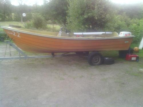

halvplanande båt!
Tänkte höra med er för min båt e ju som sagt halvplanande och när jag kör på fullgas så kommer vatten sprutet från båten e n bit bakom mitten, är ddt vad man kan vänta sig av en båt med den skrovtypen, den ska inte plana mer? Mvh lars
Min båt gör likadant  och jag forskar också i om det ska vara så eller om jag har för klen motor eller fel propeller. Jag har en Ryds 480 med en 30 hk 4-takt på.
Vad har du för båt och motor?
/ Christoffer
Haloj! Jag har en gammal ryds utö som e 4,90 lång och har 20hk två takt.och jag sitter på mitt toften å kör så jag har tyngd fram. Mvh Lars

Min gör 15 knop på fullgas med lite dålig propp, ska byta idag och prova imorn. och jag kan släppa av rätt mycket på gasen men hastigheten sjunker bara till 13 knop. Mvh lars
och vatten sprutet stannar en bit bakom mitt toften. så frågan är planar inte en halvplanande båt längre bak på skrovet? åkte med svärfars uttern och där va vatten sprutet nästan vid motorbrunnen. mvh
Frågan va om en halvplanande båt inte kommer att plana helt d.v.s halva båten plogar vatten, Med följd av att vatten sprutar långt fram på sidorna.  Ska halvplanande båtar vara så eller är det för klen motor eller fel propeller?

Varifrån kommer uppgifterna om att dessa båtar är halvplanande?
Haloj!
Det va förre ägaren som sa det. och att den skulle göra närmare 20 knop. men mellan 13-15 får jag bara den att gå i. på den blå skylten står det max 20hk och att modellen är 1127?? och kollar man på ryds hemsida om historik så finns det en modell som stämmer med mått å utseende men max hk stämmer inte. och den har inte vatt använd på ca 10 år kan det vara skummet i den som blivigt blött?? på hemsidan står det att den ska väga 180kg men i försäkrings papperna står det 250, och jag tycker att det är mycket mer planande skrov på min om man gämför. på minner om mon ryds 480 som jag hade för ett par år sen, tycker jag men jag e väldigt grön när det gäller båtar. 480:n körde jag bara 2 gånger och denna har jag väll kört 5 gånger. men kan inte låta bli att tycka att den skulle gå lite fortare för man har ju läst om andra båtar i samma storleksklass som har gått fortare. där sitter hydrofoils på eller vad det heter. kan det va dom som spökar?? hoppas på svar! Mvh lars

13-15knop är nog ganska nära sanningen för din båt, vad förra ägaren sa att båten gör är ju inte alltid sanning att gå efter, hur hade han mätt upp den, med gps?
Då är det nog så att du ska köra i 13 knop som marchhastighet.  För att nå 15 krävs väldigt mycket extra soppa helt i onödan.
Ok tack för svaren -D men om skummet skulle vara blött då finns det ingen räddning för den båten? Men den känns inte tung. Mvh lars
