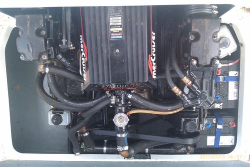

Min mercrusier 5,7 V8 går varm och jag har hittat ett tydligt mönster. Under 1-2 timmars körning i marschfart (c:a 25-28 knop) går motorn fint och håller temperaturen på en bra nivå. (c:a 80 grader enligt tempvisaren). När jag sedan släpper på gasen (går ifrån c:a 3200varv till under 1000varv för att puttra igenom ett sund går motorn varm.
Motorfakta: Mercrusier 5,7 v8, Alfa drev samt eftermonterad sötvattenskylning.

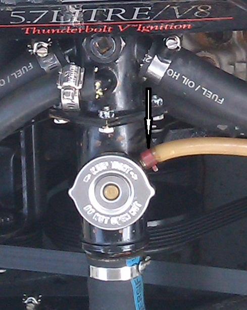

Jag är lite oroad då du skriver att det är tryck i ditt glykolvatten, såpass mycket tryck att den trycker ut vattnet i båten. Det tyder på att du får kompression ut i kylarvattnet. Spruken topplockpackning eller block.  Hur ser ditt glykolvatten ut? Inga oljerester? Kan vara jävligt lite, blir rätt lätt snabbt tryck om det finns minsta spricka, eller hål i topplockpackningen.
Dessa gammla motorerna har inget övertryck i sitt kylsystem som moderna bilar. Dessa motorer cirkulerar bara glykolvattnet i lugn och fin takt.

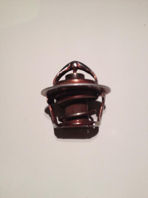

Termostaten har en diameter på 44 millimeter. ???  Original Mercrusier har 54 mm diameter.
Har försökt få tag i en termostat som öpnnar vid 71 grader och en på 61 grader. för att kunna testa mig fram.

Termostaten skall sitta med fjädern neråt. Iaf på de motorer utan sötvattenskylning. Skumt att det fungerat när den var monterad åt fel håll.
61 gr är på tok alldeles för lite.Vet inte vad Chevamotorerna skall ha för termostat men tror att du skall du skall väl upp mot ca 80 gr. Sen skall du ha rätt kylarlock så du får upp trycket i motorn för det skall bli rätt.

Har nu tätat slangen som går från expansionskärlet. Misstänker att den har tagit tjuvluft där slangen möter termostathuset. Jag misstänker att det blir något slags baksug in i sötvattenkylningen när jag drar av på gasen.

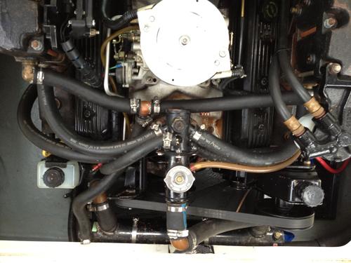

Precis när motorn kokade kollade jag värmen på alla slangar:
Slangarna från utblåset till limporna var stekheta, slangarna från limporna till värmeväxlaren var stekheta, slangen från värmeväxlaren var så kall att jag med lätthet kunde lägga min kind eller tunga på den. Slangarna till och själva knäna  var kalla. Och då menar jag kalla.
Kontenta:
Impellern i drevet kyler mycket bra, värmeväxlaren kyler upperligt bra. Var tar det stop????
