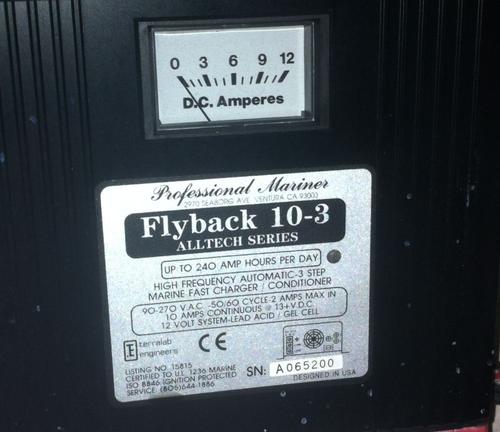

Hejsan, jag har en batteriladdare som sitter i en båt impoterad från USA och jag undrar om det är OK att använda den i vårt 230 volt nät ? USA har ju 110 volt...
Kollar man på laddaren står det 90-270 VAC och 50/60 cycle och då borde väl laddaren klara av vårt svenska nät ?
//Daniel
Även om det står 90-270 VAC kan det finnas en omkopplare för att ställa om den i olika intervall. Men om det inte finns någon sådan omkopplare så ska den fungera på alla spänningar och frekvenser som är angivna.
Den är helt ok att använda. Dessutom CE-märkt så ingen kan anklaga dig för att använda farliga och otillåtna grejer.
Nätspänningen är fö 120V i USA (värdelöst vetande)
Tack för svaren, har kopplat in den nu och allt fungerade perfekt... !
