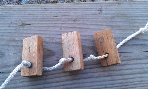

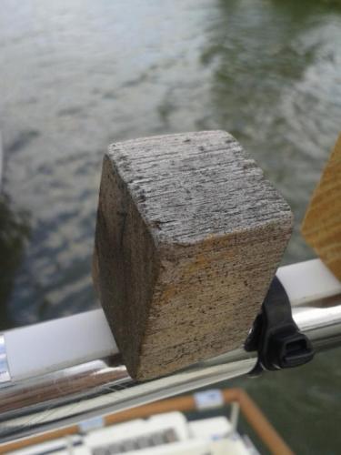

Då var det dax för en avrapportering av mitt enkla teakoljetest.
Träbitarna på targabågen har suttit där sedan jag påbörjade testet 2012, inget har gjorts åt dom utan har fått va med om både sommar och vinter. Däremot plockade jag bort dom som hängde vid badbryggan redan under vintern 2012.
Såhär såg det ut hösten 2012:
1. Danish oil
2. Snappy teak sealer
3. Alcro ädel träolja
Nu 2014 ser det ut såhär:
1. Danish oil
Personligen har jag hittat en vinnare, Alcros ädel träolja. Och som bonus var det dessutom den som krävde minst arbete, bara 2 strykningar.
Det ska tilläggas att dom detaljer på båten som jag har oljat med Snappy tidigare inte alls är lika fina som Snappy-biten i testet.
