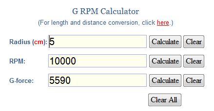

Blir rejäla g-krafter, i bildens exempel väger varje gram av lindningstråden 5,6 kg vid 10000 RPM (om den ligger 5 cm från axelcentrum).
Hittade kalkulatorn här, man skriver f.ö. in två av värdena och klickar sen calculate vid den tomma/önskade parameterrutan...
http://www.endmemo.com/bio/grpm.php
