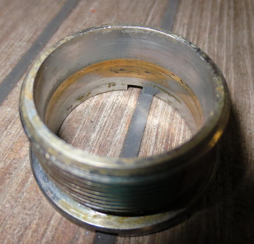

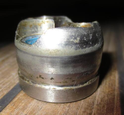

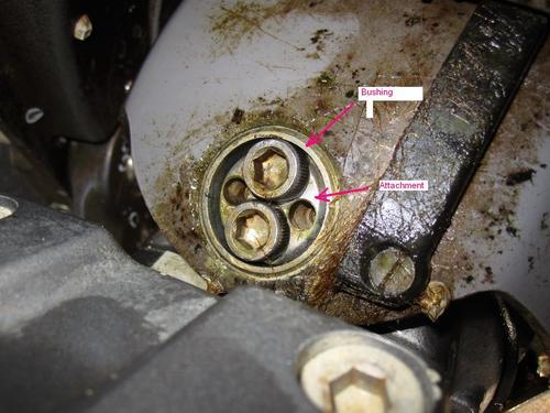

Det kan bero på att styrning laggertappen (attachment) är sliten. Det går bra att smörja den rejält med ett teflon fett - jag använder Quicksilver från Erlandsons, art.no 14925. Efter ett nästan par månader under vattnet det ser ut precis som när jag lagde det! Min ser ut ganska fräsh (men efter bara 380 timmar) - se bilden. Också titta att busning är skruvat ordentligt i styrhjälm, min var ganska skruvat ut och styrning kändes ibland att den kärvar. Se bilder i mina nästa postar.
Hur att demontera laggertappen se sida 26 i verkstadboken:
http://www.champagnelady.se/II/?wpfb_dl=1
Kolla busningen också.
Men.. om Du själv monterade drevet, Du vett allt detta.. Men kanske blir nyttig för någon också..
