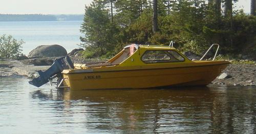

Hej, jo det blir nog rostfri tank bak med luftning och påfyllning på utsidan, och sandsäck fram. Få se nu om jag fick till en bild i profilen. Bifogar den här också. Mvh Micke
