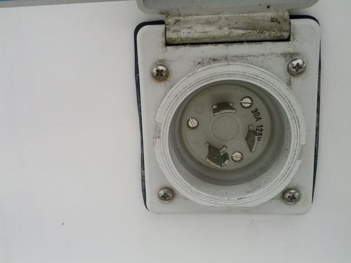

Jag håller på att se över elen i min Bayliber 2455 -00. Båten är amerikansk och förra ägaren har själv kopplat den 230V som finns. Jag känner att jag inte helt litar på det som finns vilket gör att jag tänkt göra om det. I båten finns kylskåp, micro och två uttag. Jag skall dessutom haka på min nyinköpta ctek m200 :-).
I dagsläget så sitter orginalkontakten kvar från den amerikanska landströmen. Bifogar bild på denna. Det står att den klarar 30A ala 120V. Min fråga är om jag behöver byta ut denna? Den känns välbyggd och när jag var inne på seasea så såg jag att det finns exakt lika dana fast det står 230V och 16A på dem. Behöver jag byta ut denna eller är det bara att köra på?
Jag kan bara svara på hur jag skulle resonerat själv i samma situation och vill därför inte råda dig att byta eller köra på.
Jag hade bytt, speciellt om jag kände mig det minsta osäker på tidigare installation. Nu förstår jag att du egentligen frågar om själva uttaget specifikt men samma gäller där. Uttaget kostar kanske några hundringar (?) och det skulle jag ta för att kunna känna mig helt säker på att allt är som det ska. Extra viktigt är det i och med att det handlar om elprylar, riskerna är i mina ögon för stora för att chansa på att det funkar.

Din kontakt klarar säkert att användas för 220...eller gör den verkligen det...?devil
Jag hade samma uttag på min Searay som original va 230v . Bara infot på locket skiljer .
Är kontakten i gott skick utan korrosion/oxid på strömförande delar finns det ingen anledning att byta. Helt klart klarar den 240V och strömstyrkan (som alstrar värme) blir lägre med 240V.
Generellt så är jag försiktig med att köra 220V i nätgrejor som är märkta 110V. Ja, strömmen blir mindre, men hur är det med isolationsavstånd etc. Som är beroende på spänningen.
Det är *nog* ingen större skillnad på 230/120V donet, mer än märkplåten.

Bilden visar ett vanligt Marinco intag som används till både 230/16 och 125/30. Sitter på många långfärdsutrustade båtar med omkopplingsbar skiljetransformator från 230/125. Men kopplas då med dubbel area tjocklek på ledarna mellan intag och transformator.
Så är det orginal på min båt, såld och tillverkad i europa men tillverkad för användning runt hela jorden.
http://www.marinco.com/product/16a-220-volts-power-inlet
Senast ändrad av oceanis | 07 juli 2012 | 20:25
Och var står det att man inte får använda en Marinco kontakt i båten????
Kontakten ska vara godkänd, står det 120V/30A finns det stark anledning att mistänka att den inte är det.
Om vi återgår till ursprungsfrågan istället för att diskutera vad en båtbyggare har för producentansvar, en nog knepig fråga antagligen... ( och vi med begagnade båtar vill bara ha en el-säker båt eftersom vi har ägare/redaransvar ). Tycker du gör helt rätt i att gå igenom förra ägarens installation. Och handen på hjärtat, byter du intagskontakten till en ny som det står 230V på - slipper ju nästa ägare att fundera? Viktigare är nog att du kollar alla ledningar att de ej är för klena och tar dig en rejäl funderare på det avsteg från jordning som Magnus Sterky mfl föreslår? Observera att det förutsätter att du har en fungerande jordfelsbrytare!
Om nu Marinco intaget är ok så är det ju ganska onödigt att kasta bort pengar i onödan eftersom det är exakt samma som för 230V.
Likaså kan man nog utgå ifrån att kablarna inte är för klena om det är en orginal 120V installation eftersom dom då har dubbel så stor area som om dom skulle varit orginal i ett 230 V system. Men naturligtvis bör man kolla vad som sitter i men utgå inte automatiskt ifrån att det skulle vara sämre och mindre säkert för att det byggdes för 120V
Som svar på orginalfrågan så kan du köra på med orginalintaget!
