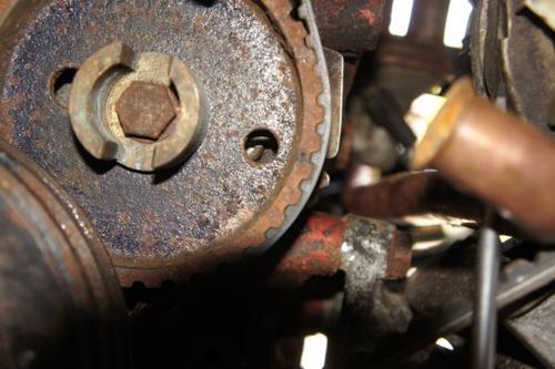

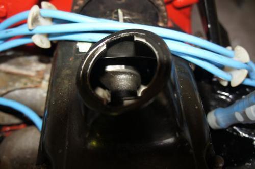

roshall 0 Postad 15 Juni , 2013 Så nu har jag nollat motorn Skruvmejslen till höger i bild vilar mot kolven (i sitt högsta läge). Kammens nockar ligger nästan i våg (ingen påvärkan av ventilerna) och markeringen på kugghjulet är i lod mot märket på ventilkåpan. Dela detta inlägg Länk till inlägg Dela på andra webbplatser
roshall 0 Postad 15 Juni , 2013 Tändningshjulet är nollat mot skivan bakom. Dela detta inlägg Länk till inlägg Dela på andra webbplatser

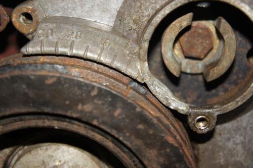

roshall 0 Postad 15 Juni , 2013 Vevaxlen är nollad mot kåpan bakom Dela detta inlägg Länk till inlägg Dela på andra webbplatser

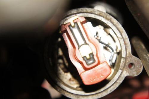

roshall 0 Postad 15 Juni , 2013 Och så här står rotorn då Dela detta inlägg Länk till inlägg Dela på andra webbplatser

kawa 26 Postad 15 Juni , 2013 Vevaxeln står väl 5 grader till höger om noll märket.....eller ser jag fel? Dela detta inlägg Länk till inlägg Dela på andra webbplatser
kawa 26 Postad 15 Juni , 2013 Om pilen bakom tändhjulet är noll märkning så tycker jag att det ligger en halv kugge fel. Detta och att vevaxeln inte heller står rätt gör att du får fel tändning. Dela detta inlägg Länk till inlägg Dela på andra webbplatser
kawa 26 Postad 15 Juni , 2013 Rotorn ser ut att stå rätt. Dela detta inlägg Länk till inlägg Dela på andra webbplatser
roshall 0 Postad 16 Juni , 2013 Blev nog lite parallaxfel på bilden med vevaxlen. Men sen är jag osäker om det ska vara i dalen eller på toppen på plåten bakom tändnings hjulet. Tack för hjälpen men ska prova med nya stift och ny bensin. Ligger väldigt mycket bensin i förgasarna när jag dränerade dem men det kanske är normalt (1-2 dl i varje). Dela detta inlägg Länk till inlägg Dela på andra webbplatser

Ducati916 0 Postad 2 September , 2013 Kamremmen felmonterad enligt bilderna. Om kamaxel och mellanaxel står på sina märkningar så står kamaxeln en kugg fel. Men motorn funkade ett tag tills den monterades i bänk? Fördelare på Volvo rödblock som är sidomonterad på mellanaxel eller underliggande kamaxel ska alltid peka vid tändläge cyl 1 på cyl 1 rent fysiskt. Skulle fördelaren/mellanaxeln hamna en kugg(kamremsmässigt) fel och kamvinkeln(tändförställningen) ej går att justera, tar man upp den ifrån sin drivning och monterar den en snedkugg fel så att justering av kamvinkel blir möjlig. Köp 123 fördelare direkt i Holland via nätet Leen APK. 2800:- inkl frakt. 1000 billigare än i Sverige. Se upp med spänningsfall över/genom tändningslåset ut till tändspolen om Ignitor/Pentronix tändsystem används.Vid lägre spänning faller systemet något konstigt, detta problem finns inte med 123 ... Dela detta inlägg Länk till inlägg Dela på andra webbplatser
