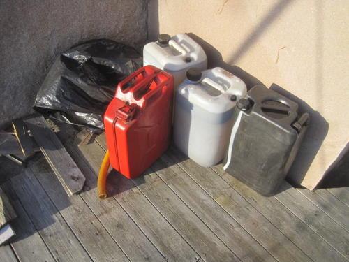

När jag sannerade/gjorde rent efter hydraloljan i min båt började jag med att ösa ur  olja mm med ett vanligt öskar. Det gick snabbare än med den halvtaskiga pump jag har. När jag inte kom åt med öskaret tog jag till pumpen. På kölen låg det ett ca 2 cm tjockt lager oljeblandat allt möjligt som jag fick gräva bort. Mestadels med händerna.
Öskar och pump till vänster i bild
