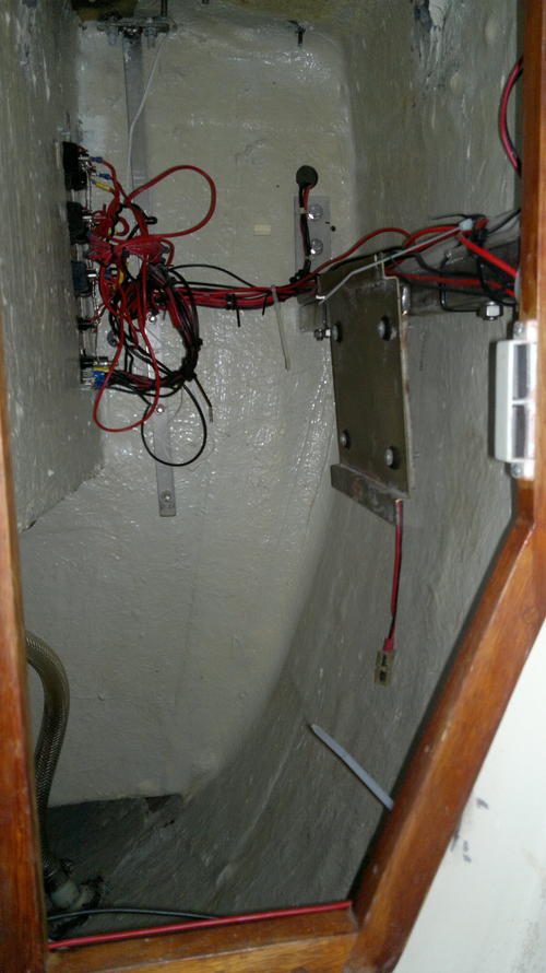

Jag fick igår tag i en Wallas 1400 och ska ge besked innan lördagens slut. Är dessa säkra? Vart placerar man den bäst i en Rock 20?

Hej du.
I min Rock 20 har värmaren suttit bakom låderna på styrbordssidan.
Det är ju en moj utbyggd i inredningen där. Där bakom satt den i min.
Varmluften blåstes ut under kojerna (hål taget ut till ruffen under kojerna)
Ska se om jag kan komma ner till båten och fota hur det ser ut...
Det vore jättekul att se bilder på detta, samt lite inredning i din båt. Jag hoppas på lite bilder. :)
Kom nu som först i väg till båten för att fota lite...
suck att tiden aldrig ska räcka till till det man vill...
här kommer ett par bilder från värmarinstallationen.
Notera att värmaren INTE är kvar tidigare ägare tyckte att båten var billig nog utan värmaren ;-)
På stål plattan har värmaren suttit med skorstenen rakt över.
den svarta ventilen var varmlufts ut blås.
Så ny vallas 1300 står på uppletar listan ;-)
Tack för bilderna. Detta kommer jag att satsa på. Ser ut som en bra lösning. Det blev en Eberspächer istället, men det lär ju fungera lika bra i det utrymmet.
