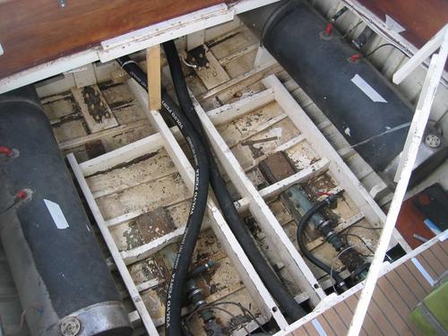

Gäst 2012 Postad 26 Juni , 2012 Minns när jag skulle tömma de två torpedliknande bensintankarna ur vår gamla Storebro Storö III innan dessa skulle demonteras pga av båtens helrenovering. Pumpade ur bensinen med en bälg och erkänner motvilligt att jag faktiskt var rädd. Satt där i bensinångorna och bara min absoluta rädsla kunde skapat en explosion... Nu fick vi ur all bensin, som överlämnades till en förvånad kille på återvinningsstationen i Trelleborg. Båten exploderade inte men min relation till bensin förbättrades inte. Ibland ser man båtfolk som röker i sina bensinare och då brukar jag huka mig med ett finger på 2:an i 112. Skämt åsido; det är antagligen inte bensinen i sig som är farlig (?) utan handhavandet men jag känner större trygghet med mina dieslar. Men det är ju bara jag... Dela detta inlägg Länk till inlägg Dela på andra webbplatser
