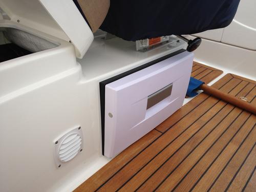

Har precis monterat en kylbox i min Yamarin 64 DC. Om någon är intreserad av bilder och hur jag gjorde så hör av er.

Här kommer bil ett när hålet under babords stol är uppsågat! Jag valde en kyllåda från Waeco. Jag har en Yamarin från 2011 vilket innebär att man bytt från en 14mm träfiber skiva som är inplastad i stolens stomme till en 7 mm aluminiumskiva. Detta gör att man inte behöver fräsa något på innsidan under stolen för att skapa plats.

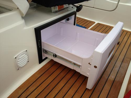

Bild två visar hålet i innerskrovet. Viktigt att detta hål görs i våg med det främre så inte lådan fastnar i durken när den dras ut.

Bild tre visar att jag blev tvungen att montera ett större vent galler på framsidan under stolen. Anledningen till det var att jag skulle komma in med handen för att montera kylens högra övre fästpunkt.
På bilden ser ni också att jag valt att med skruv och bricka fästa kylen. På undersidan sitter kylens orginal vinkelfäste med låsmutter.
Fantastiskt kul med dina bilder. Kommer du sätta kompressorn akter om boxen precis som på Golden Edition modellen? På båten som var utsälld på mässan i Stockholm satt kompressorn helt oskyddad där och det såg lite stökigt ut. Har sett en 64:a med en likadan box på andra sidan, alltså under förarstolen. Fick aldrig reda på var kompressorn satt på den men funtade en del på om den får plats innanför fotlådan under instrumentpanelen. Nåt du kollat upp..?
På Isotherms låda verkar kompressorn vara ca 165x320x220 ungefär, om det kan vara någon ledtråd.
Mathias, hur långt in i inre hålet sticker din box tror du? Mer än 5 cm eller så?
Kompressorn sitter monterad som du nämner på vänster sida om boxen om du står framför utdragslådan. Den är monterad i innerskrovet och sitter riktigt bra och stabilt. Har tyvärr ingen bild på det utan tar en vid tillfälle. Som även nämns så sitter den ganska oskyddat vilket jag tänkte lösa med att montera ett svart fin maskigt galler som skydd. Har dock inte hittat något på marknaden än så tips mottages :)
Gällande fotlådan så har jag inte kollat det. Kan dock tänka mig att kylrör och termostatkabel inte räcker till den vägen!
Här kommer en bild på när kylen sitter på plats utan lådan i. På höger sida ser ni listerna som jag valt att montera. På bilden är den dock bara den högra listen dit satt utan lim/fog.
En bild till på lister runt om som endast är dit satta utan lim/fog.
Här kommer dom aslutande bilderna på monteringen. Ingen som har tips på svart lackat finmaskigt galler som jag kan sätta som skydd för kompressorn?
