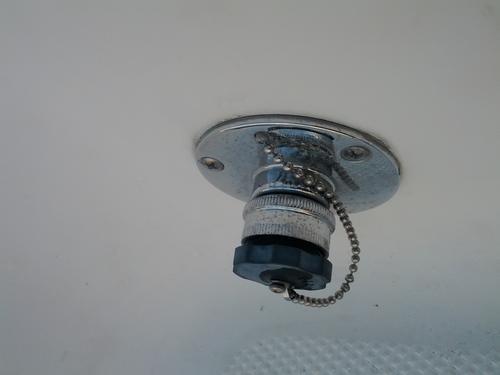

Vattenkoppling, badbrygga, vad är den till?
Jag har någon form av koppling/anslutning på badbryggan på min bayliner 2455 -00. Först idag kollade jag upp vart den gick och den verkar gå rätt in i kylsystemet på båten. Någon som vet vad är denna till för?

Antar att din motorn är sjövatttekyld, alltså att du inte har ett slutet kylsystem.
I så fall är din motor och båt utrustad med en mycket bra funktio som gör att du kan spola ur ditt kylsystem från saltvatten efter du varit ute och åkt. Om nu din båt går i saltvatten? Spar både på motor, limpor och knän med mindre rostangrepp. Dessutom så spolar den ut sand och skit som den annars kan suga i sig.
VolovPenta kan man finna sådana här system på. Men inte sett på Mercrusiser. Jag har ett sånt system på min. Och det är lite kul och se hur mycket skit det kommer ut från när man tittar ner på drevet från badbryggan. Själv använder jag det varje gång jag varit ute och anländer till min hemmabrygga.
Stänger av motorn, kopplar trädgådslangen på nippeln vid badbryggan. Sedan vrider jag på kranen. Och låter den spola igenom hela systemet i ca 15min.
En annan bra grej med denna anslutning är vid vinterkonserveringen. Jag brukar konservera från drevet som många gör. (nja Marinan gör det) Men jag litar inte på detta. Vilket är riskabelt då man inte alltid kan veta om termostaten är öppen. Efter de gjort detta, så har jag köpt mig en 12v pump som jag kopplar till en hink med blandad glykol och låter den suga i sig ett par hinkar med glykol. Det fina är att detta fyller motorn underifrån. Där i alla fall min anslutning går in från badbyggan. Har två anslutningar, en som går fram vid motorns nederkant. sedan en som går in längre bak.
Med detta system så förlängs livstiden för limpor och knän, och man slipper har saltvatten stående i motorn långa tider på sommaren.
Går båten i sötvatten? Spelar detta system ingen större roll. Förutom ursköljningen av skräp, som slipper ta turen igenom en trång termostat.

Tack för uförligt svar. Båten har inget slutet kylsystem precis som du säger. Den har tidigare bara gått i sötvatten men nu sedan några veckor ligger den på västkusten
Det verkar ju toppen att kunna skölja ur systemet. Skall se vad det är för typ av anslutning så jag kan köpa nåt jag kan koppla på vattenslangen.

Det är oftast vanliga trädgårdstumanslutningar. Finns på biltema, eftersom det inte handlar om några säkerhetsgrejer som skall hålla så tycker jag att man gott kan köpa dem där.
Antar att du har någon typ av plugg som sitter vid anslutningen? Som förhindrar att vattnet i kylsystemet rinner ut där, Skruvar du ut denna plugg så blir det inte bra för kylningen av motorn om den körs. Kan också vara en backventil. Jag har en plugg som jag skruvar ur. Som jag inte i min vidatste fantasi kan förstå hur den håller tätt. Men det gör den.
Sätter sedan i denna:
http://www.biltema.se/sv/Fritid/Tradgard/Bevattning-och-Pump/Anslutningsnippel-14037
Kopplar sedan på denna på trädgårdslangen:
http://www.biltema.se/sv/Fritid/Tradgard/Bevattning-och-Pump/Snabbkopplingar-14014/
Borde vara ungefär likadant på din.
