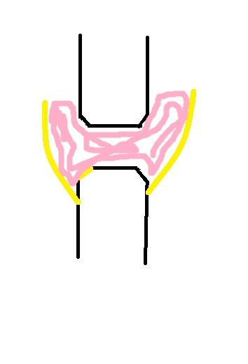

Så här har jag gjort med epoxi blandat med glaskulor/talk för att plugga igen hål.
Ska du borra nytt hål så borra upp det först så att du kna göra ett nytt hål i mitten av eppoxin
- Fasa kanterna ordentligt så pluggen får en fin greppyta
- Tejpa hålet så du får en öppning på varje sida (gult)
- Blanda epoxi/spackelmaterial så du får en trögt flytande massa
- Fyll hålet och låt epoxi härda en stund men inte helt (rosa)
- Ta bort tejpen och skär bort överflödet innna det härdat färdigt
- Klart
Därefter följer man dom andras förslag med borning och fasning av det nya hålet
Anders
PS Ber om ursäkt för den kassa paintbilden  :)
