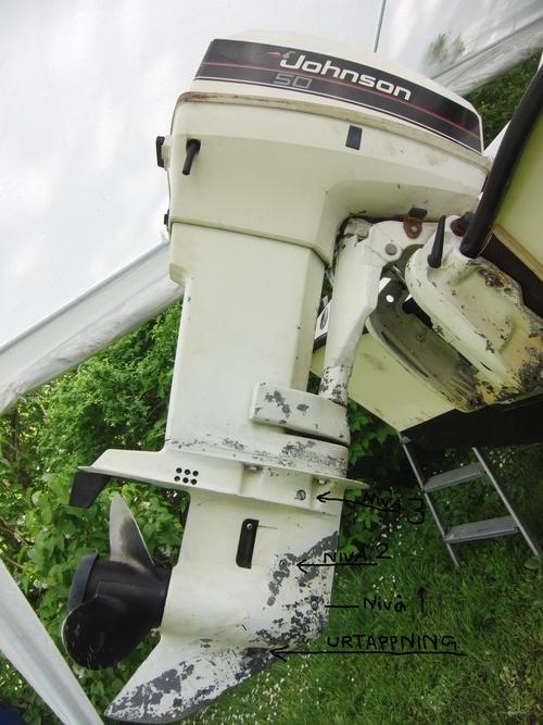

jag har servat min jhonson vro 50 -96 med stift och ny växellådsolja, jag har fylt på olja till nivå 2 som ni kan se på bilden, när jag skulle test starta motorn i tunnan så började det efter 1-2min tjuta i gasreglaget, vad indikerar det? måste jag lämna in den eller kan man lösa det själv?

när jag fyllde på olja i nivå 2 och den blev full så satte jag dit skruven och fyllde lite på nivå 3 också, är det fel att fylla på där? kan det vara orsaken?
Det finns ingen givare som känner av oljenivån i växelhuset. De givare som finns känner bara av motoroljenivå och värme.

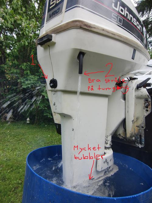

jag blandar oljan direkt i tanken, och jag provkörde den i en stor blå plast tunna med bra vatten nivå precis som om den låg i sjön, vatten strålen ser bra utt det är fullt sprut i lite drag läge, men på tumgång är det inte helt fullt sprut, otroligt tacksam för alla som svarat och hjälper.
nu har jag provat igen, och det ser bra ut, men jag minns inte att det kom så mycket bubblor nere från propelern, och jag minns inte att det kom vatten från (Nr 1 bilden)  annars tycker jag allt ser Ok ut..
Jag vill falla tillbaka till det jag skrev tidigare, hade en Mercury 50hk 4 takt -00 som pep när jag körde den i tunnan, men när jag satte på en spolmuff så tystnade det. Har ingen bra förklaring på varför men min motor tyckte inte om att hämta kylvatten från tunna iaf.

Bubblorna är avgaser som kommer ut via kanaler genom propellern. Helt i sin ordning.
är det normalt att det ska komma vatten och avgas från Nr 1 på bilden?? min sista fråga, annar kör jag till sjön och provar.
