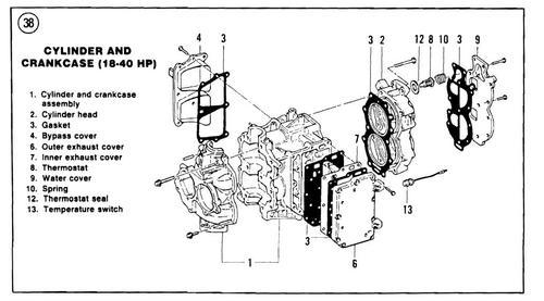

Tack för svaren. Om det nu är kyl mantelpackningen, vilken packning är det på bilden? Är den svårt att byta?

Ska du byta kylmantel.packningen så ska du överhuvudtaget inte plocka bort toppen, för då får du ju byta topplockspackningen oxå.  Ta kylmantellocket en gång å utgå därifrån, vad du isf behöver göra sen. De e egentligen tum nycklar som gäller men till kylmant. kan du använda 11:ans nyckel. Skrapa bort gammla packningen å gör rent innan du sätter dit den nya. Korsdra när du sätter tillbaka locket, börja från mitten.

Hej, kylmantellocket är det locket som sitter överst (innan)packning nr 3? Vill bara dubbelkolla så man inte skruvar av fel.
Nr3
Se till att packningens anliggningsytor är rena och hela.
Dra inte för hårt på skruvarna om det är typ M6 storlek.
Dra skruvarna korsvis vid montering.
