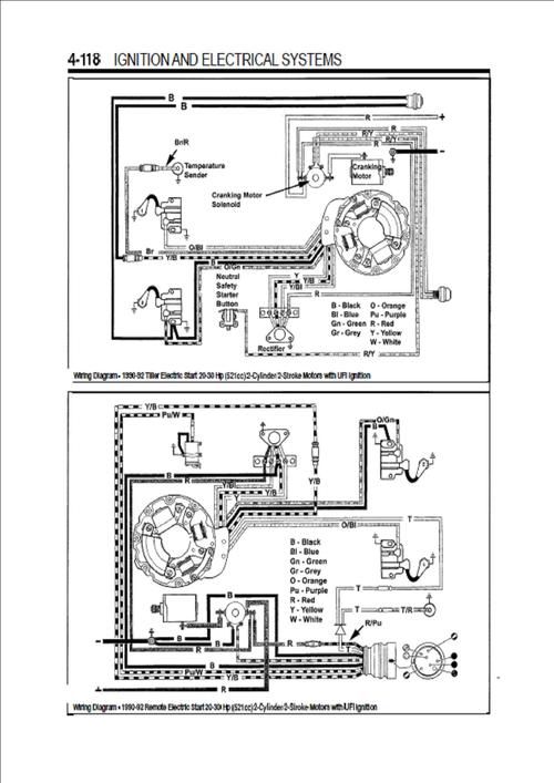

Har köpt en båt med en johnson 30hk på. Tyvärr är det någon underbar själ som bestämmt sig för att sn batteriet och batterilådan... När dom gjorde detta så klippte alla kablarna. Den dåvarande ägaren kopplade då ur härvan på motorn och körde sen så.
Nu har jag tänkt koppla tillbaka det men en kabel går jag bet på.
Det jag har är plus till startmotorn. (solonoiden)
Startström från nyckel till Solonid.
Minus till Chassi på motorn
Plus från spänningsregulatorn
Sen har vi kar den sista kabeln som dessutom tappat kabelskon så det gör saken inte lättare. Den går inte via nyckelvredet eller huvudbrytaren så man kan anta att det är en - kabel.
Behöver tips vad kan denna ha för funktion???
//Stefan
Skulle detta kopplings schema kunna hjälpa dig på något sätt, se bifogad bild.
Om inte, har du en mer specifik beteckning/beskrivning på din motor? så kanske jag kan hitta rätt diagram.
Tack för dessa schemor, ska ta med dom till båten vid nästa besök och grunna lite. Kan även ta lite kort på motorn. Hittar tyvärr ingen typskylt, någon som vet vart den ska sitta eller anna ledtråd?

Är nog inte helt med på vad du menar...har du ett reglage av OMC-typ (Evinrude/Johnson) med startnyckel? I så fall kan nog denna skiss hjälpa dig:

Det är en extern nyckelbrytare monterad på styrpulpeten.
Det är en hemma byggd elhärva så samtliga kablar är svarta =)
Jag har studerat dom elschemna jag kommit över och då finner jag ingen logisk förklaring vad denna gjort. Så det lutar åt try and erorr modell en. DVS koppla in allt och strunta i denna för att se vad som händer eller inte händer.
//Stefan
Kan det vara dödmansgreppet ???
Kan det vara så att just nu är dödmansgreppet i läget OK hela tiden ?
