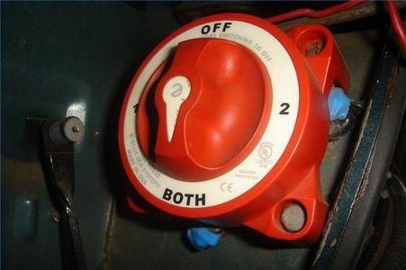

Jag har en mindre segelbåt med två batterier; 1 startbatteri samt en förbrukare (båda vanliga bly-batterier)som är separerade manuellt med en vanlig omkopplare (1, 2, 1 2). Förbrukningsbatteriet dog i vinter och jag funderar på att köpa ett nytt AGM batteri istället, men kommer detta att funka tillsammans med mitt nuvarande startbatteri som är ett vanligt blybatteri? Min tanke var att alltid ha omkopplaren på laddning av startbatteriet när motorn går, och istället ladda AGM batteriet via landström. Någon som vet?
Är kretsarna helt separerade kommer det såklart inte att kunna bli några problem.
Ok, kanske en dum fråga men finns det något enkelt ätt att fastställa om batterierna helt säkert är separerade? Jag tror det men helt säker är jag nog inte, kablaget är delvis dolt så jag har inte följt alla kablar. Kan man mäta sig till detta? Jag ser ju att det är laddspänning på endast det batteriet som är valt ed omkopplaren, är det ett bevis på att de är separerade??
Ja det räcker fullt som bevis att ena har laddningsspänning och det andra är i vila. Det är enligt definitionen av ordet separerad i kretssammanhang. Annarsskulle båda ha samma spänning.
