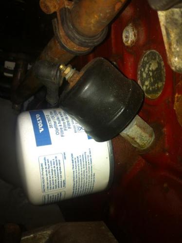

Sista stycket: Håller med, fast ändå inte. På min MD6a sitter en oljetrycksgivare som jag så sent som i lördags -i samband med oljefilterbyte- upptäckte hade 2 anslutningar. Den ena är ansluten till oljetrycksmätaren, den andra var ledig (har/hade alltså ingen lampa utan enbart mätare). Den lediga mätte jag upp och upptäckte att den jordade när maskin var igång och bröt jord när jag stoppade. Kopplade på en lampa och vips hade jag även kontrollampa.. Alltså, min kontakt funkar på både oljetrycksmätare (analog) och lampa (brytarfunktion) Hur fn förklarar man det?

Nej, jag skrev just så -att jag både håller med och inte- för att jag inte trodde det gick att kombinera i en (f.ö. till utseendet helt lik vanliga givare bortsett fr att den är lite klumpigare). Men faktum är att jag efter att ha saknat att ha en vanlig lampa alt summer tänkte att Aha, jag kan ju iaf kolla upp kontakten när jag ändå står på huvet i motorrummet Den befintliga kabelanslutningen går till mätaren som funkar bra (Åtm vad jag vet, den VERKAR iaf funka, med oljetryck mellan 2 och knappa 4 kg el kpm el va de nu var, beroende på kall/varm motor, varvtal samt viskositet på de oljor jag använt. Har ju inte kontrollerat/kalibrerat på något vis, utan bara utgått fr att den visar åtm någorlunda rätt. Att jag mätte är väl iofs fel uttryckt, min multimeter har gått till de sälla fiskemarkerna efter ett missöde med balans kontra stora vågor när jag mätte upp topplanternans kablage. Iaf, kollade med en vanl testlampa som mkt riktigt lyste när jag hade motorn avstängd, men som slocknade när jag startade upp.
