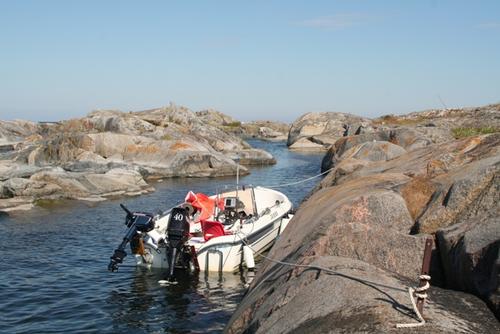

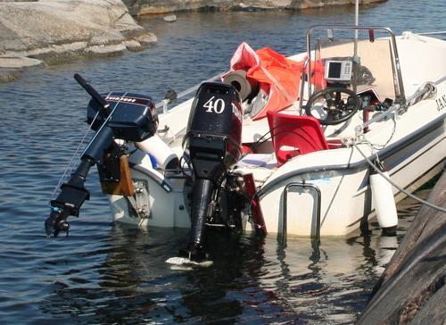

Kan du inte sätta den lilla på ett sänkbart extramotorfäste, så har jag gjort. OBServera att motorfästet är nedsänkt något på akterspegeln, så att en vanlig L rigg på extra motorn räcker.
[bilden är tagen vid Skarv Bodskär, längs ut i Stockholms Skärgård.  Känns tryggt att ha en extra motor där, för man blir mycket ensam om stora motorn pajar]
Senast ändrad av jan_af_lisoe | 16 maj 2012 | 13:27
En bild till där placering av sänkbara fästet för extra motorn syns bättre.
Det är något obekvämt att styra, så en vinklingbar rorkultsförlängare skulle behövas om man skall köra långa trollingspass. Alternativ koppling till stora motorn som beskrivs tidigare i tråden.
