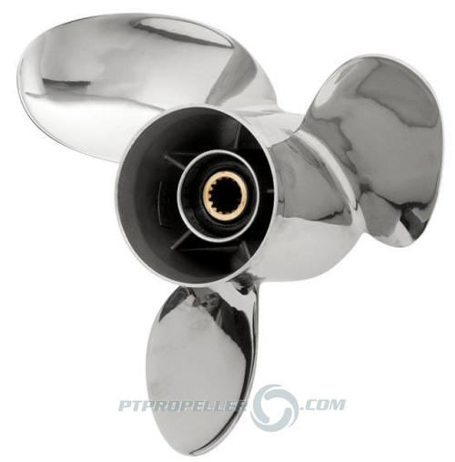

Så Ballisticen åker tillbaks till butiken, troligen blir det en PTC3 20 för det var vad de hade inne. Kan nog vara bra att gå ned en tum, med tanke på hur mycket Ballisticen sänkte varvet.

Jättekul att du testar en PTC, som sagt har jag varit lite sugen själv men inte tillräckligt ännu. Ska bli intressant om den ökade cuppen och därmed greppet jämfört med en normal elefantörepropp kommer ge eller ta fart. Turbo 1 har ju varit snabbare än BS på min och det är ju i stort sett samma bladdesign som PTC förutom denna extra cuppen på den. Får du bra resultat så åker jag ju på o testa en jag oxå :-)

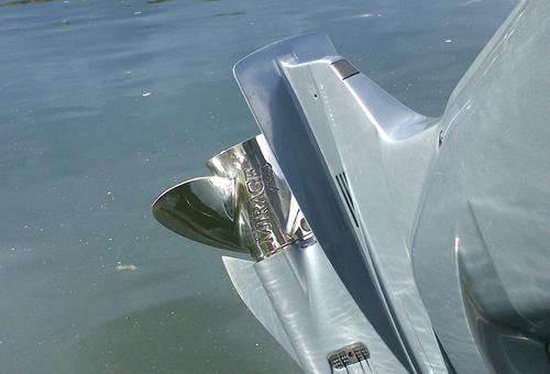

Nu har jag fått på även Mirage Plus 21. Det är en ganska mäktig propeller, stor till sin framtoning och alldeles blank och fin. Den första utmaningen var att få dit den. Rbx-systemet gör att lilla brickan ytterst inte får plats, så den fick gå bort. Jag hade ett elände med att saxpinnehålet hamnade bakom en mutterhörna. Kunde inte dra så hårt som det behövdes. Skulle jag lösa upp tillbaks satt muttern nästan löst. Slutade med att jag saftade i såpass att halva hålet syntes, så fick jag i saxpinnen. Jag hoppas att litet fett kommer tryckas undan så att den lösar upp sig. Jag har märkt är det enklare att lossa en prop-mutter än att dra dit den.

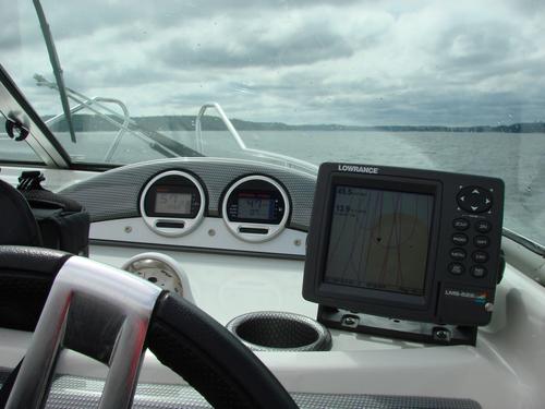

De första testen visade att den hade ganska exakt samma värden som Ballisticen. Toppade 47 mätarknop (45,5 gps) vid 5700 rpm i medvind och 46 (44,5) vid 5700 rpm i motvind.
Största skillnaden var att Ballisticen hade mycket bättre grepp. Denna Mirage plus har svårt att komma iväg, och släppte ganska friskt i svängar. Däremot har den bättre stävlyft.
Nu får skiten sitta på, orkar inte mixtra mer med detta. Kanske lämnar in den för mera cupp efter säsongen.

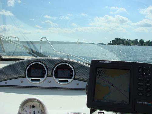

Du undrade över siffror, jag hade 27,1 gps-knop vid 4000 rpm och 1,0 lit/Nm och den gjorde 31,2 gpsknop vid 4400 rpm och 1,1 lit/Nm. Toppfart nämnde jag några poster upp.
Nu har man hissat ett hål! :-)
48 knop, och förbrukningen har minskat!
