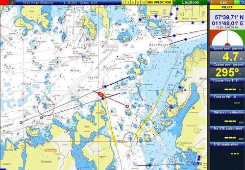

Kör mycket i Göteborgs starkt trafikerade inlopp med små och stora färjor och fartyg.
Med AIS och Prediktorfunktionen i TIKInavigator kan man enkelt avgöra om risk för ombordläggning föreligger. På bilden syns tydligt var jag kommer att hamna om 6 minuter.
AIS är det bästa som hänt oss efter GPSen, för att underlätta för säker framfart.

Det syns ju tydligt att fartyget du möter kommer att ha gått på grund långt innan du möter det, så jätteorolig för möte behöver du ju inte vara ;)
