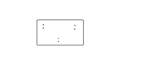

Jag har köpt en badplattform se bild
Fästet överst och närmast motorn sitter som gjutet, det är ca 40mm material där..
De andra 2 är det lite värre med.

Vad tror du om att låta bultarna till badbryggan gå igenom två stycken på insdan av akterspegeln stående balkar som fästs in i akterspegeln där akterspegegeln är riktigt stark, dvs precis i ovankant där akterspegel möte däck samt i nederkant där akterspegel möter botten. Balkarna skulle kunna vara U-balkar av aluminium eller rostfritt, eller eventuellt träbalkar. Borde göra stor skillnad mot nuvarande infästning om båtens konstruktion tillåter två stående balkar där?
Hej och tusen tack för tipset!
Jag har valt att ha en 2mm rostfri plåt på utsidan av akterspegeln.
Denna plåt kommer att täcka samtliga skruvhål.
Se bild.
Jag kommer även att ha någon form av förstärkning på innsidan av akterspegeln, typ regel..
Detta måste väl för fanken räcka??
Mvh
T
Känns som om det borde göra jobbet. Låt balkarna på insidan vara längre än din rostfria plåt så att dom sprider ut belastningen på en större yta.
