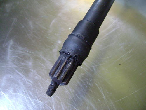

Skulle inte ha blivit båt åkande i sommar med mercuryn så jag tog paus med skruvandet och använde en annan motor. nu har jag börjat igen.
Drivaxelns splines ser bra ut men där var den ska stickas in finns de så gott som inga splines alls, bortrostade väl. Jag hade nog fel om att de skulle vara gummislang på splinesen. Så vad finns det för möjlighet att få det här fixat. Byta ut delar blir väl dyrare än motorns värde. Går de att limma med kemisk metall.
Är nog det lilla drevet nr 12 för 148 dollar som du behöver?
http://www.boats.net/parts/search/Merc2/Mercury/50%20%284%20CYL.%29/8063985%20AND%20UP/GEAR%20HOUSING%20%28DRIVE%20SHAFT%29/parts.html
Lite svårt att se skicket på splinesen på din bild, men är de okej så blir det väl inte reparationen ohemult dyr. Kemisk metall tror jag inte på.
(Finns visserligen lite Loctite-baserade fusklagningar ifall man googlar worn spline repair kit, men då bara vid mindre skador.)
Min beskrivning var kanske tyvärr lite otydlig. Ska försöka förklara å hoppas de går att förstå. Det gäller övre delen av drivaxeln, den som sticks in under powerheaden/motorn. Bilden ovan finns på axeln med de splinesen som ska upp till motorn. Så uppe vid motorn finns nästan inga splines kvar i den hylsan eller vad den delen kan heta, allt bortrostat. Bara som en tom hylsa med nästan släta innerväggar, inte mycket för axelns fortfarande hela splines att få grepp i.
Om någon vet så berätta gärna var man kan hitta denna splineshylsa på en sprängskiss.
Med kemisk metall går det tom att reparera cylinderblock och någon lappad kolv har jag sett bild på. Borde de då inte gå med de här också?

Hittar inte heller den övre detaljen med splines, borde väl sitta på vevaxeln men i den skissen syns inget.

Hoppet är det sista som lämnar oss, men jag skulle inte bemöda mig med att forma splines i kemisk metall. Oavsett hur exakt du blandar moder och härdare kommer du bara bli förbannad när det blir sås vid första starten.
Inga såna kemikalier alltså. frown
Det Kanske håller med de lilla av splinesen som finns kvar, men isåfall knappast många hårda gaspådrag.
Jag vet inte heller hur mycket av motorn som måste skruvas i bitar för att få bort den splines grejen. Har läst i verkstadshandböcker men får inte riktigt grepp om hur de ska gå till. Att ja inte har en aning om vad den kostar att köpa gör inte saken lättare.
Får JAG alltid de värsta motorerna?? surprise
kan knappast va lönsamnt du måste ha en ny vevaxel å en ny drivaxel ,eller alt beg.
