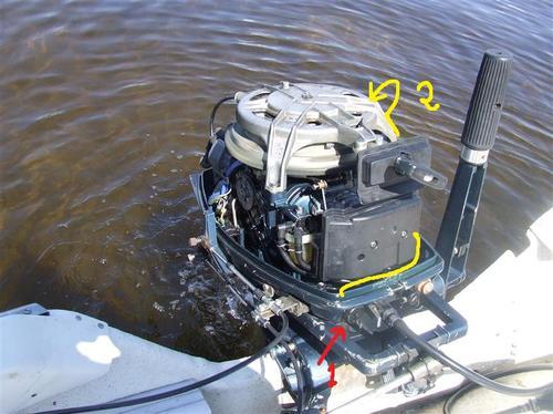

Undrar vad detta är för kontakt.
Bild Nummer: 1
Man skruvar bort som ett skydd där under sitter en skyddad och en oskyddad stift kontakt.
Gula linjen är kablar från denna. Som går in under den där snurr grejen.
Bild nummer: 2
Kan man ladda batteri? om så är fallet är det plus till plus o minus till minus?
Och vart får man tag i matchande kontakt?
Någon som har någon ide på vad det rör sig om?
Du skriver inte vad det är för motor men den ser inte så stor ut så det är troligen bara en belysningsspole. Denna ger växelström och måste kopplas via en likriktare för att kunna driva lanternorna. Visst kan den kopplas till batteriet men den ger inte många watt och då bör man också ha voltregulator för att få en jämn spänning.

Motorn är en Yamaha 10kw -90
