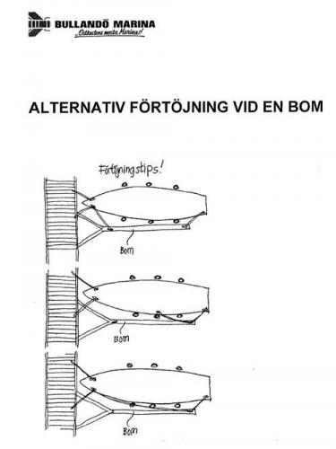

dirre05 0 Postad 25 April , 2012 Hur förtöjer man på bästa sätt när man bara har en Y-bom och brygga? jag vill ju helst backa in båten också. Bullandö Marina gav mig 3 tips men inget av dom kändes speciellt säkra (se bild). Vad händer när vinden ligger på så båten trycks mot Y-bom eller brygga? Tacksam för alla tips. min båt är en Bayliner 245. Dela detta inlägg Länk till inlägg Dela på andra webbplatser
Pentax 724 Postad 25 April , 2012 Det är ju i princip bara ett förslag, med lite olika variationer var man sätter springet. Det är inte möjligt att förtöja båten så att den inte trycks mot bommen när vinden kommer från andra sidan. Bryggan trycks den inte emot sålänge du har någon av varianterna på spring. Kalle Senast ändrad av Pentax | 25 april 2012 | 15:42 Dela detta inlägg Länk till inlägg Dela på andra webbplatser
Westfjord26 9 Postad 25 April , 2012 Hur lång bort från fören kan du dra en tamp på styrbords sida, jag tänker då på ett akterspring ut från SB, men det bör ju då för att ge någon effekt mot bomtryck komma en bra bit ifrån mittlinjen på båten,3-5 meter kan jag tänka. Dela detta inlägg Länk till inlägg Dela på andra webbplatser

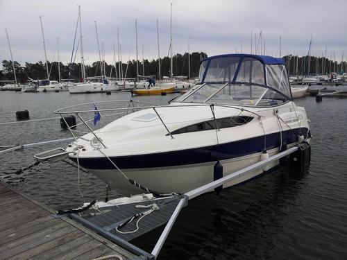

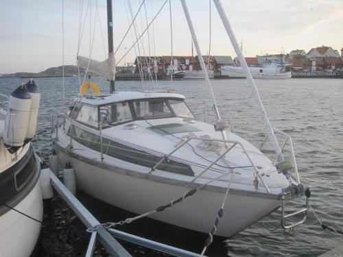

toaen 510 Postad 25 April , 2012 Jag har precis så. Det var den enda platsen i hamnen som jag kunde få när jag skaffade större båt. Ur väder och vindsynpunkt och pga passerande motorbåtar är det den sämsta platsen i hamnen. Ur seglingsynpunkt är det den bästa. Det går alltid att segla ut och in till platsen oavsett vindriktning. Komunen har lagt ut tre nya pontonbryggor i hamnen och jag fick tjangsen att byta plats. Valde att behålla min nuvarande. Jag förtöjer ungefär som på bilderna, med en liten modifiering. Har en förände på varje sida som på bilden. Dessutom har jag ett förspring på den sidan som Y-bommen är. I aktern har jag en akterände och ett akterspring. Om du inte kan vokabulären så är en Förände - en förtöjningslina som går från fören och snett föröver Förspring - en förtöjningslina som går från fören och snett akteröver Akterände - en förtöjningslina som går från aktern och snett akterut Akterspring - en förtöjningslina som går från aktern och snett föröver Dessutom finns det en boj med lina i aktern på den sida där det inte finns nån Y-bom. Den brukar jag aldrig lägga på mer än när det är dåligt väder. Dvs det blåser upp emot stormvindar från öster. Jag ligger med aktern mot det öppna hamninloppet i öster. Har aldrig upplevt något stort problem, trotts att det före jul blåste västliga orkanvindar. Visserligen gick den föränden av som är på den sidan som det inte finns nån Y-bom under orkanbyarna. Jag var på väg till Göteborg men tog en sväng ner till båten, gick med stor möda ut på bryggan och konstaterade att en av fem ändar hade gått av. Tog mig iland, åkte till Göteborg. Gick ner nästa dag och bytte ände. Hade av misstag tagit en ganska dålig ände när jag flyttade båten från den platsen jag brukar ligga på på vintern när jag jobbar med båten. Sen blev det aldrig av att jag bytte ände, förrän nu när den gick av i en orkanby. Varför gjorde jag inget åt det hela när jag upptäckte att änden var av? Annsåg att båten låg bra med fyra ändar. Det är ju en gammal båt - likt din. Ingenting att riskera liv och lem för. Om jag hade tagit mig ombord och iland ett antal gånger för att byta ut änden hade risken varit stor att jag kanske hade ramlat och slagit mig, brutit armar och/eller ben eller lårbenshals. Jag kunde ju ramlat, slagit i huvudet, ramlat i sjön och drunknat. Inte värt att riskera nåt för en båts skull. Senast ändrad av toaen | 25 april 2012 | 16:29 Dela detta inlägg Länk till inlägg Dela på andra webbplatser

Svedero39 0 Postad 26 April , 2012 Samtliga varianter som föreslagits från marinan har någon tamp som håller båten borta från bryggan så där har du inget problem, men du kommer defenitivt att ligga och nöta mot bommen, vilket väl inte är värre än om du hade en båtplats längs med en brygga om du bara har rätt prylar emellan båt och bom. Ett tips är att sätta en fenderlösning på bommen vilket minimerar risken att det en guppig dag kan bli så att fendrarna gungas upp och läggs ovanpå bommen. Om du vill ha fendrar förtöjda i båten så ha långa fendrar och se till att dom sitter med bra tampar och knutar. Dela detta inlägg Länk till inlägg Dela på andra webbplatser

dirre05 0 Postad 28 April , 2012 Fick bli en variant på alt 1 och 2 från Bullandös tips. Ska lägga ut en bryggfender på bommen också. Dela detta inlägg Länk till inlägg Dela på andra webbplatser

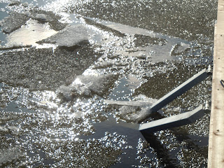

Bigfive 0 Postad 24 April , 2013 http://1.bp.blogspot.com/-6d10qYpZEMs/UXeEmLUdTUI/AAAAAAAABuM/ioTUiO7BfXs/s320/DSCN8419.JPG Ja här kom första svaret från naturen ( facit ) på hur utsatt läget är. Sista isen knäckte flottören så Y-bommen sjönk. Dela detta inlägg Länk till inlägg Dela på andra webbplatser
