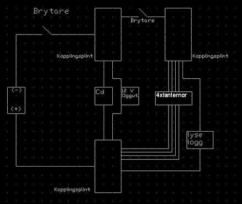

Har gjort ett litet elschema nu, skulle detta fungera?
bifogar bild!
MVH/Alex
Ja, men jag skulle sätta dit en säkring också.
Själv har jag en separat brytare för instrumentbelysningen (funderar också på att sätta in en dimmer som i personbilar). När det är riktigt mörkt tycker jag det stör då det lyser för mycket nerifrån instrumenten.
Sen skulle jag byta plats på och - från batteriet, ha plus-sidan via brytare och säkringar och minus rakt tillbaka till batteriet. Båda funkar, men det är nog mindre risk för förvåning eller felkoppling om nån annan ska vara där och mecka, eftersom det helt enkelt är vanligare att göra så.

Om du inte har en runtomlysande ankringslanterna så kan det vara en bra ide att lägga topp- och akterlanterna på en egen brytare vilket gör att du då kan du använda dom tillsammans som ankringslanterna om du någon gång blivit tvungen att ankra upp på något inte helt lämpligt ställe.
