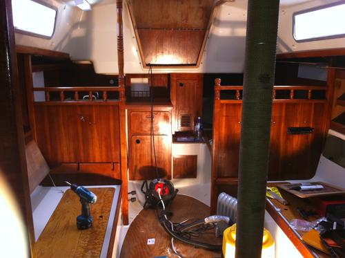

När väl grundarbetet är gjort är det kul att se resultatet - belöning.
Gjorde om lite av interiören och installerade följande:

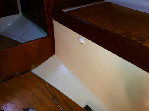

Ja, allt på bild nr 2 är slipat och lackat med Epifanes produkter. Inte helt klar med det än dock!
ska fixa det under kvällen...Vilken årsmodellen har du?

Monterade lite belysingen (x 2) vid golvet. Helt onödigt men säkert trevlig på kvällen / natten :-)

Första eller andra lagret epifanes Rapidcoat. Kan varmt rekommendera den lacken eftersom det den ger en snygg brunaktig ton. Det finns ett pigment i lacken så ju fler lager ju mörkare ton. Sedan blir det ett lager blank och vidare sidenmatt över det.
