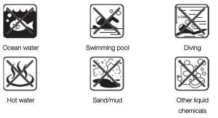

Länkar manualen, och redan i början (sid 7) redogörs för vattentäthet.
Tja, redan min gamla kvävgasfyllda hand-gps sägs tåla typ en meters djup tillfälligt om jag inte minns fel?
Inte så imponerande i det perspektivt, men smartphones i allmänhet verkar som sagt riktigt usla?
http://www.manualowl.com/m/Sony Ericsson/Xperia-active/Manual/237249
Bilden visar manualens restriktionssymboler, inte allt för illa kan jag trots allt tycka. Och måhända därmed litet extra köpvärt för båtfolk?
[Haha, numera är ju för tusan tvättråden för textilier i ungefär samma skyll inte på oss-klass. Exempelvis kapellväv som inte ens tycks tåla handtvätt i vatten, inte heller kemtvätt osv.]
Edit: Har tittat litet närmare på dyksymbolen, och där finns ju faktiskt >1m lite diskret i kanten! :)
